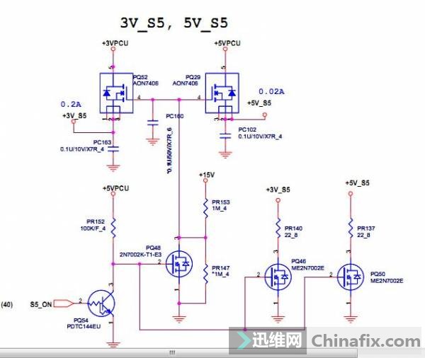

联想E420 不触发 不上电 轻微进水 清理干净 BGA 考了下板子 还是不上电 测下主板也没短路 3 5V 待机 电感有 开关 2.95V 感觉偏低 上啦电阻 跟下拉电阻换了还是...

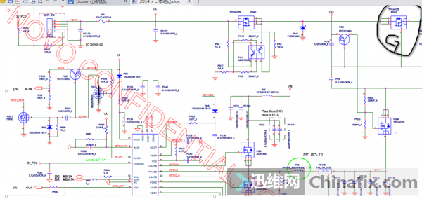

故障:不触发电流0.003A,20V电压不能到公共中点电压。中点电电压只有18V.PU401待机芯片EM=.有线性电压3V,5V已出来了。1脚 6脚 的EN 开启电压没有。问题是现在EC...

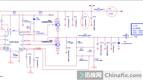

拿到机子,客户说不开机,按下开关无反应。拆机,打公共点对底值,无短路,上电。...发现IO的VCORE 不正常 OV963337取下C257 击穿 换上 亮机

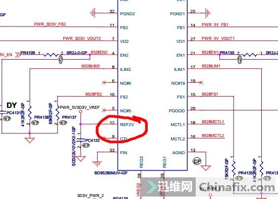

机子刚来插电不触发,看了下电源口的灯没有亮,心想有肉吃了,有经验的都知道这机子待机芯片D95280坏的很多,现象就是有待机3V 5V 不触发 电源口...

电流0.08 没有3V5V,D95280待机芯片温度略高 更换待机芯片后开机正常。
