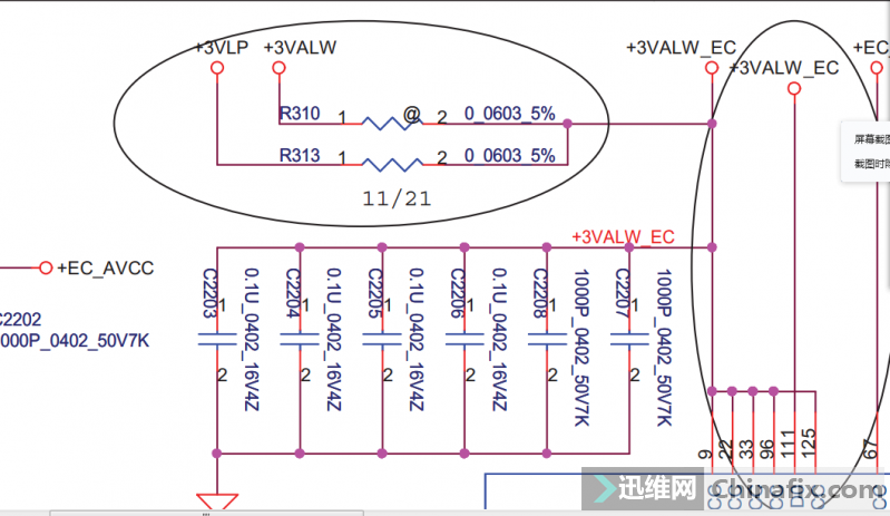

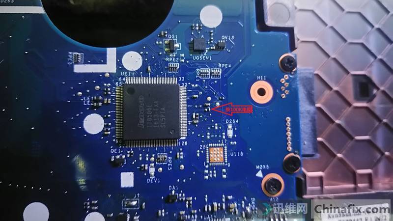

联想E47L不触发-网卡供电
联想E47L不触发-网卡供电
联想E47L不触发,待机电压正常。RTC条件也正常,PCH晶振有波形,按下开关键后EC ITE8518 125脚NBSWON#及PWRBTN有跳变。本着先放电原则抠掉COMS电池后能开机了,...

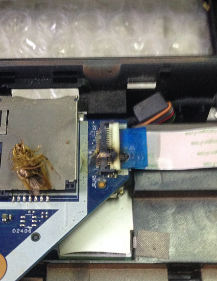

进水机联想E431触发后0.02不动 USB小板灯反复的亮,...
联想E431为进水机,拆机发现烧了主板上的电源网卡小板接口有水痕,排线接口烧黑了一小团,其他地方没见有进水的地方。清理后不接排线,按开关触发后0.02不动 USB...
