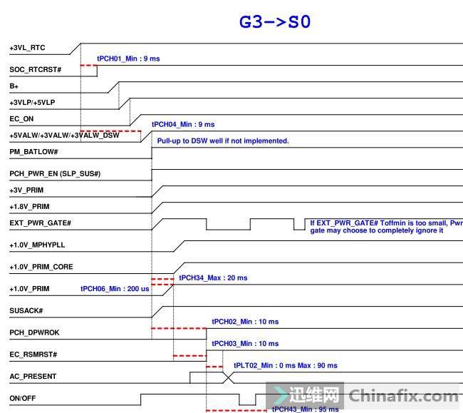

接到联想310S-14IKB 版号LA-E221P-REV-1.0 客户自述不触发 接恒流源 触发后有轻微电流起伏 过几秒 回到待机电流 明显桥没工作 拆机 发现无进水痕迹 于是买了个...
标签: 时序图   阅读全文
