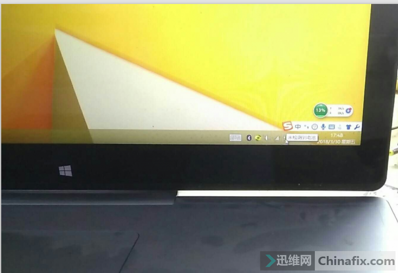

系统内电池显示百分百电量,未检测到电池
系统内电池显示百分百电量,未检测到电池
客户拿来描述换过新电池新适配器还是不充电,开机看了下,在系统内电池显示百分百电量,未检测到电池。拆机测量了一下电池电压12v,插上适配器14v多点, 这都...

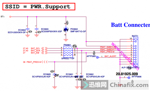

ACER R7-571/LA-A001P 未检测到电池维修,你想不到的...
【维修结果】此机的设计,通过一个螺丝孔来连接到地,当此处未打到螺丝时,电池6脚BI就无法被拉低,电池不输出电压,系统无法检测到电池,直接把H...

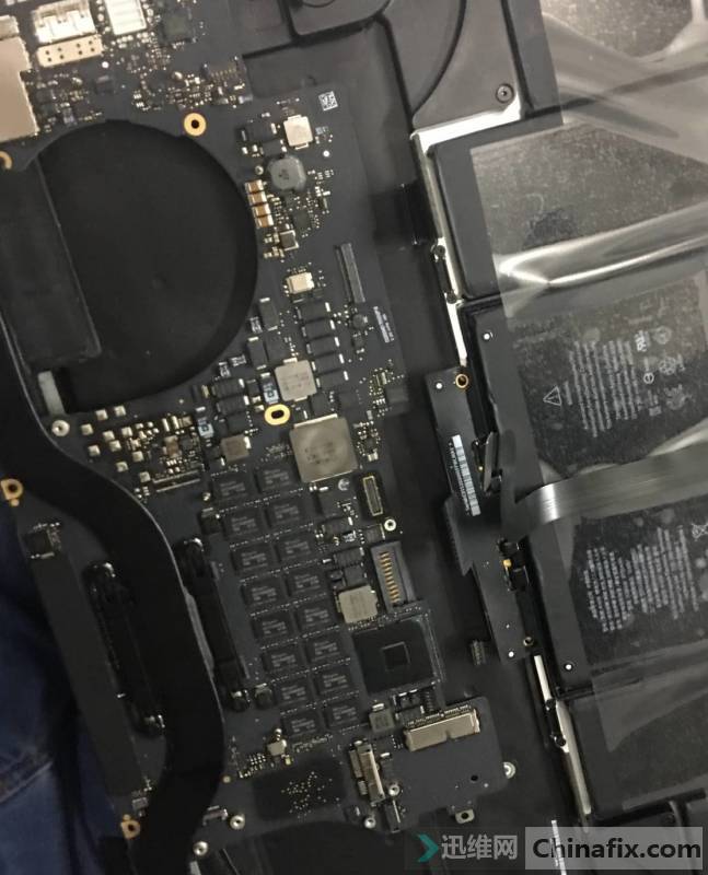

维修苹果A1398检测不到电池
维修苹果A1398检测不到电池
拆机检测电池总线电压在跳,我机器论坛下了图纸,就看了图纸有二级管,我就直接拆了那二级管,果然拆了好了,检测到电池了,也冲电了。此机完美修复话不多说装机...

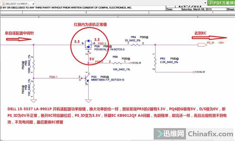

5537 LA-9981P适配器功率报错,检测不到电池维修
附:由于是装着CMOS电池,刷EC KB9012 A4的程序,刷完开机电流0.42不跑码,还会掉电重启 后来把COMS电池放电,然后再开机,先会掉电重启一次,重启后就亮了 裸板...

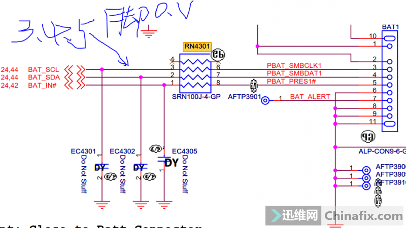

DELL 5421不充电,检测不到电池维修
的,她说淘过一个电池换了也没有用,进系统提示没有检测到电池,那就从电池接口电路查起吧,电池接口脚,1.2脚2.4V,3.4脚3.3V,其它脚都是0V, 按道理3.4脚是3.3...
