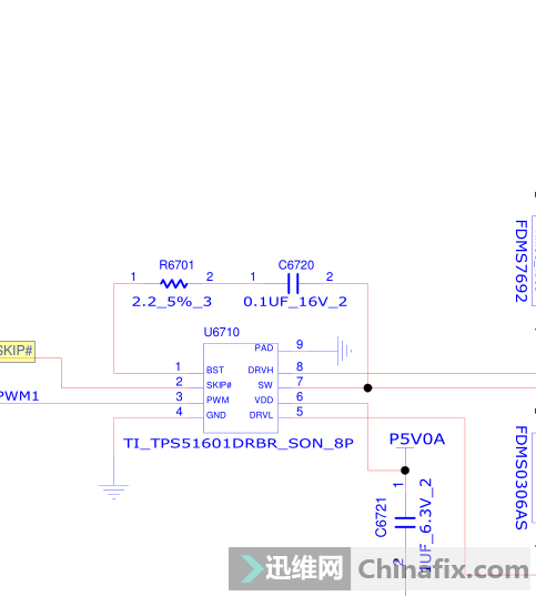

854445机器上点到1.0V左右 显示 PU202 1脚 5V 2脚PWM 1.9V 3脚 5V 4脚5V 示波器测DRVH DRVL 无瞬间波形,是不是可以定芯片了?PWM EN 正常 ...

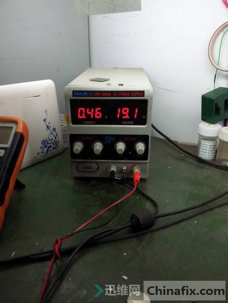

主板测试,发现少集显供电,CPU 和其他供电正常。分析,这个机器集显供电一般在跑码正常后才会正常。先到论坛找了个BIOS 刷了一下,故障依旧。那就慢慢检测...

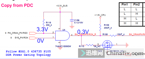

联想G470独显供电与集显供电产生时序
联想G470独显供电与集显供电产生时序
别在纠结独显和集显供电先后顺序了,它们先后顺序大部分都是由程序定义的,不是所有的机器都一样。下面就以联想G470(HM65)芯片组为例,...

G470无集显供电
G470无集显供电
接到一台G470 现在是无集显供电 IMVP_IMON这个没有电压 知道是个什么信号 起什么作用 BIOS刷过 BIOS芯片也换过了 桥是被别人值过珠的 向各位大师请教一下 下...

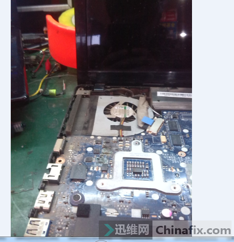

关于联想G470不出集显供电集显供电0.44的经验
关于联想G470不出集显供电集显供电0.44的经验,最近手里来了一台联想G470的机子,上稳压电源,电流0.3不动,换了一个I5的CPU,电流上到了1.1几降到1.04不动,...

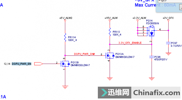

故障现象:触发后电流为0.63,独显和集显供电,其他供电都已经产生。SYS_PWROK、HWPG、PCI_PLTRST#都是3.3V,南桥BIOS和EC BIOS都刷过,DGPU_PWR_EN由平台发出...

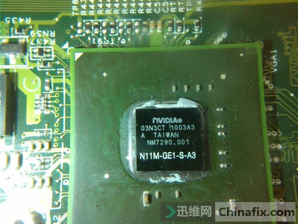

联想V460独显(有集显供电)PCH和EC双BIOS 板号09911-1M 显卡N11M-GE1-S-A3 4显存(蜀中本本)...
