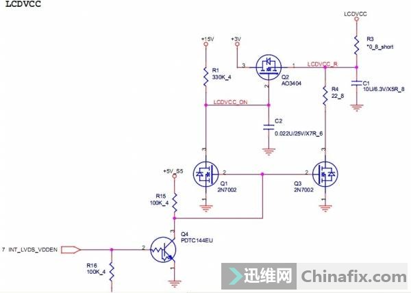

外接有显,内接无显,请教大师分析下
外接有显,内接无显,请教大师分析下
[font=Times New ...此图是要开启LCDVDD,正常应该是3V对吧?测的INT_LVDS_VDDEN为3V,Q4的D和S 导通,+5v_s5被拉低,Q1和Q3的G级无电压,Q1和Q3截至,LCDVCC ...
