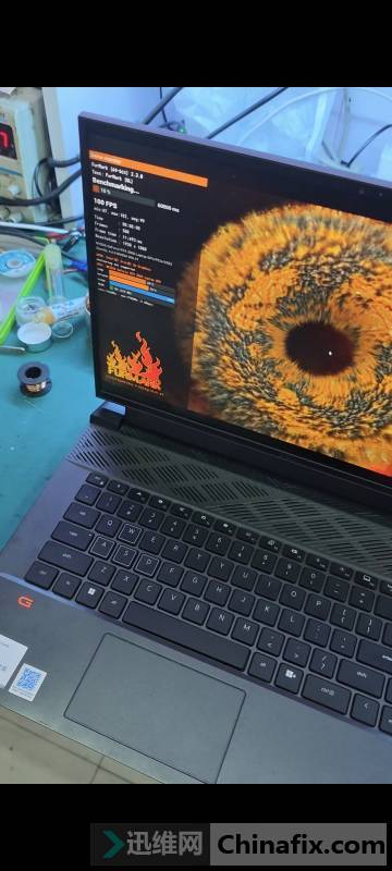

再论戴尔G15 5520 板号:la-L659P 屏幕灰屏不显示通病
屏幕灰屏偶尔又能正常显示,经过2天的仔细排查得出结论,偶尔能正常显示和按压屏线接口位置有变化的都是UV66的2路供电3.3和1.2虚焊引起的,只要加焊这2路供电...
标签: 显卡   通病   戴尔   不显示   阅读全文

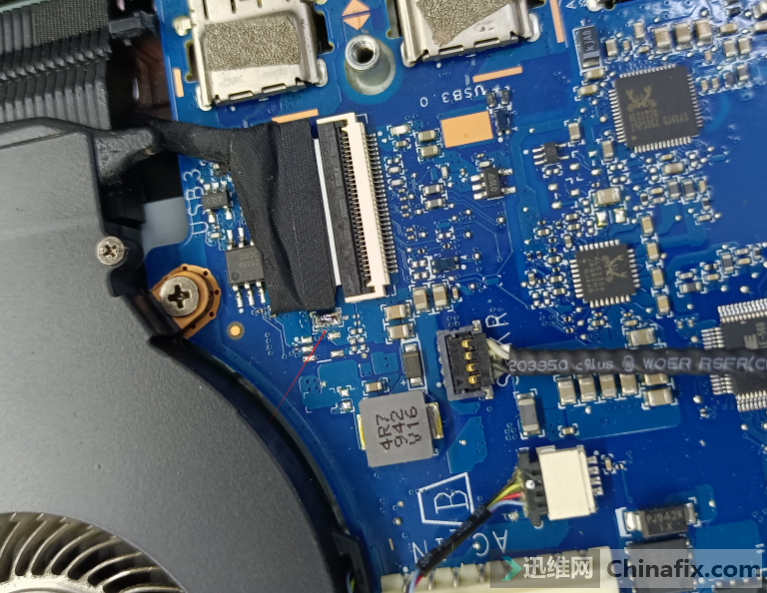

戴尔G15 5520 LA-L659P屏幕不显示,偶尔显示维修
问题就是这两个芯片,有换UV32电阻或加焊电阻好的,有换UV66好的。我的是换UV66好的,UV66的位置在UV32下面,有可能加焊UV32的电阻时也同时在...不知道理解可对。
