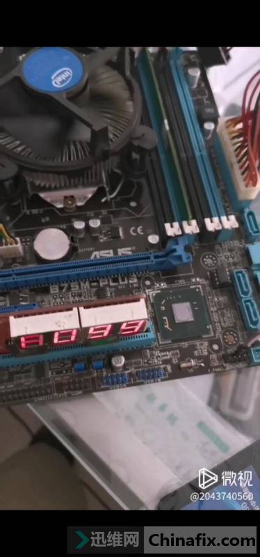

b450m mortar 装cpu不触发修好后又遇到主板挑cpu
am4主板装u不触发先查待机条件,因为是装散热器坏的,就先量下座子边上的32.768 25m晶振正常,又看了下座子,好多引脚反光拆掉上盖,果然是装机坏的有的引脚都...

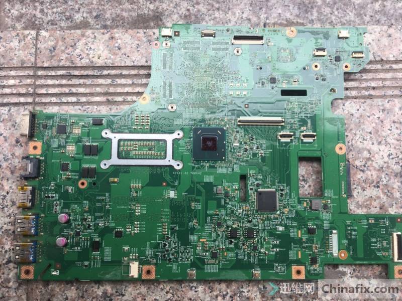

联想Z470主板 触发跑0.11掉电
联想Z470主板 触发跑0.11掉电
联想Z470主板 触发跑0.11掉电 检测电感PL11无电压(正常0.85V)打开图纸 控制芯片型号是OZ8117 VIN 第五脚19V正常 第三脚ON开启3.3V 测试到第六脚1.8V(正常0.85V)...
