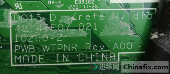

DELL15-3537 待机正常,不触发维修。
本帖最后由 chenfanghuan 于 2017-1-16 15:36 编辑DELL15-3537 LA-9981P 待机0.003 触发没反应。拆机裸板测3V,5V,正常,开机接口有3.3V,拆了钮扣电池...

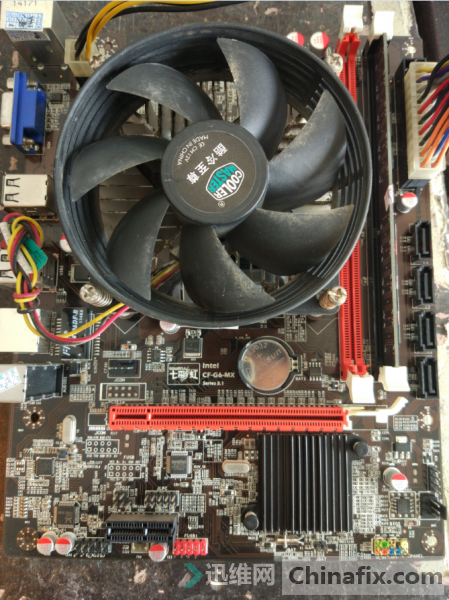

七彩虹H61U V29待机正常,不触发
七彩虹H61U V29待机正常,不触发
七彩虹H61的板子,正面板号CF-G6-MX,背面是C.H61U V29,待机3.3V正常,南桥晶振也有压差,开机键也有电压,不触发 IO芯片是NCT5532D.主板如果强制触发,可以亮机...
