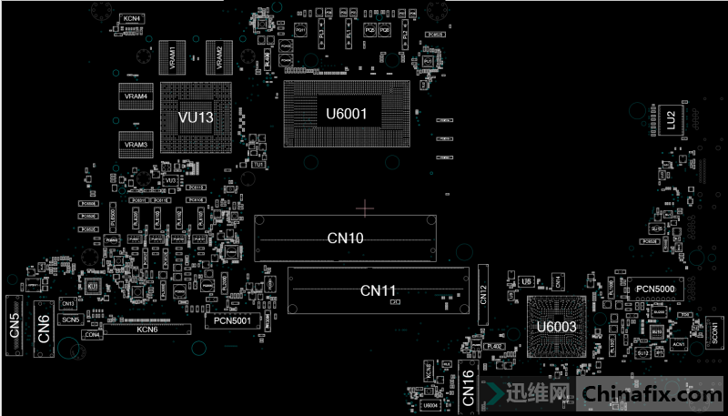

大战华硕ROG的G512L板号G532LWS不出VCCSA电压CPU坏!
一旦开机出现ROG的图标点亮后就能一直玩游戏不出问题,一关机再立刻开机,大概率开不出来,电流停在1.0A附近,用风扇疯狂冷却几分钟往往又能开机,用图吧工具...
标签: 华硕   阅读全文

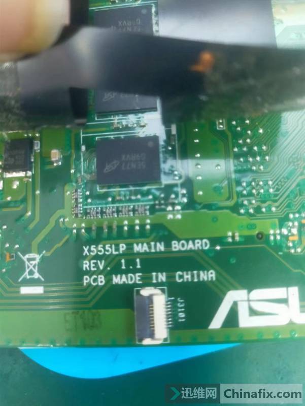

神舟战神z7m-kp5dc笔记本不跑码死电流背光亮不开机
不上内存直接就在0.9不变也不掉电,检查各复位和pg信号都有,bios也刷过了,大神们帮忙看下这个是哪里问题,先谢谢了![video=...
标签: 不开机   阅读全文

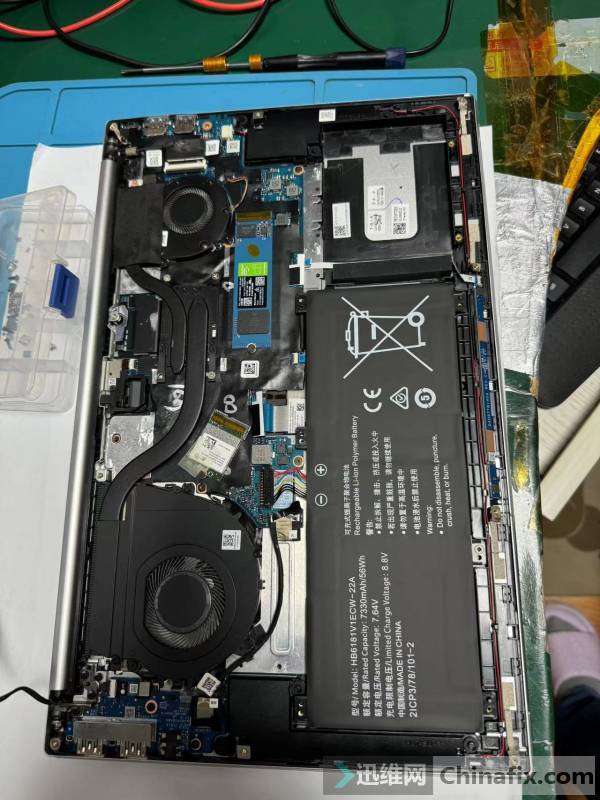

华硕天选电池铁片短路后换EC不认电池风扇不转
华硕天选4板号DA0NJKMBAF0 同行拆机清灰不小心把电池铁片弄到主板上不开机拿来修的 检测后发现充电芯片BQ24800跟EC IT5570VG-256短路。换了BQ24780S和淘宝买了...
标签: 不开机   阅读全文
