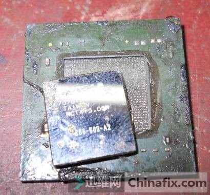

有些显卡加焊后不亮的原因!我遇见几个了!不是温度的...
已经遇到几个了,不是我温度的问题。是芯片周边的胶的问题。加焊的时候芯片和胶热胀冷缩系数不一样,就分开了。我拆芯片的时候 用吸笔就先把这个...

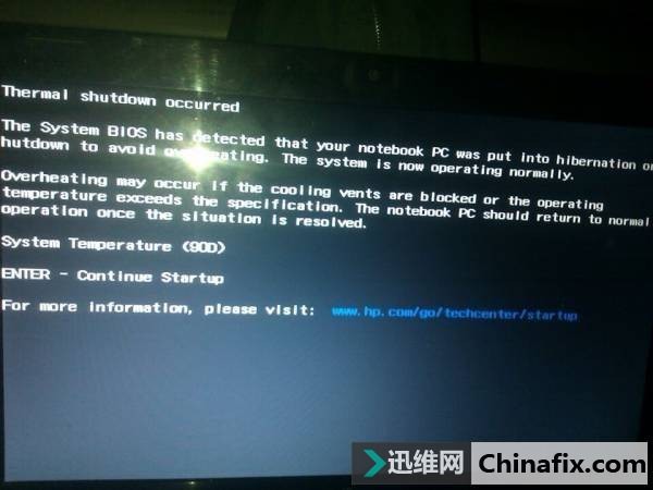

HP G42 显卡温度高关机
HP G42 显卡温度高关机
接到一台HP G42本本,客户说清灰尘后开不了机。我拿过来上电流表一看,电流上到0.5a 掉到待机。应该是有电压没有出来。...显卡温度高导致关机的问题。
标签: 开不了机   阅读全文
