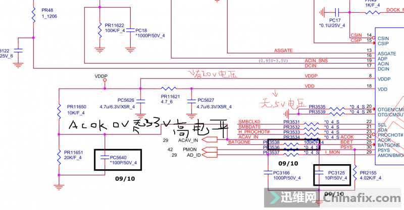

连着2天接到2台联想笔记本不充电,一台联想昭阳E4430G不充电,接到机器电池能开机,电源也能开机,电池和电源同时接入的瞬间待机电流正常,5秒后无待机电流,用...

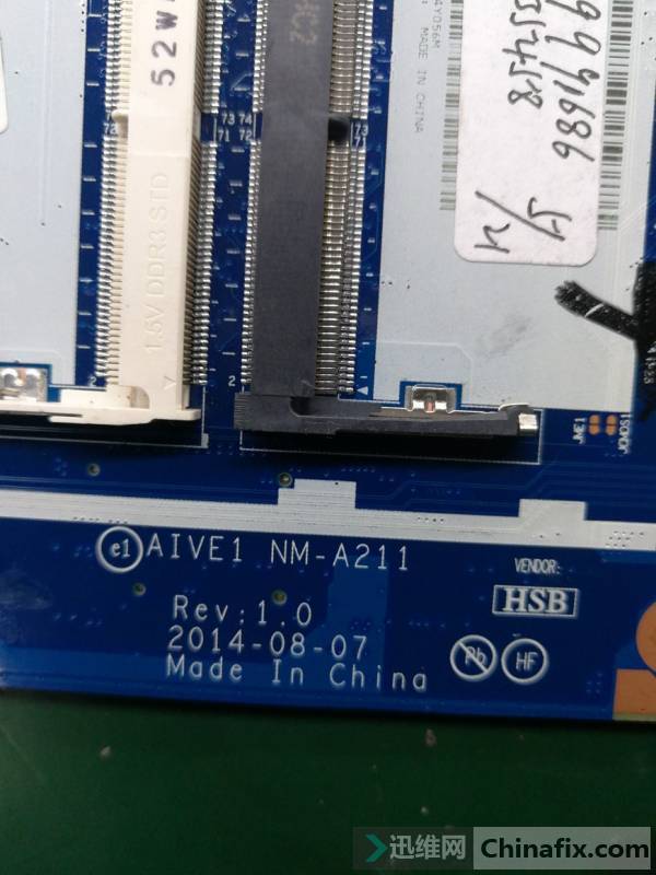

今天收到一个联想M490笔记本电脑,比较早的一台笔记本了,主板型号LA48 MB 11264- 1M,开机无反应,插电源不亮灯不充电,怀疑主板短路保护。拆出主板,裸板上...

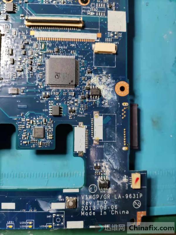

测量充电芯片周边无短路,拆掉EC,一看EC引脚也有腐蚀断线的,其中102脚和104脚焊盘已经腐蚀断线了,补上焊盘焊好EC,上电,无待机电流,测量公共点无20V电压,...

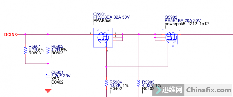

客户送修一台联想THINKPAD-S2笔记本电脑,说是不通电了,说是估计充电器坏掉了,接过笔记本,万用表测试电源适配器有20V输出。和客户说好你电源适配器并没有坏,...
