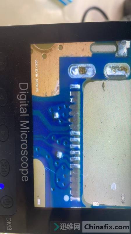

笔记本用type c的充电口就是坑
笔记本用type c的充电口就是坑
华为的坑爹玩意儿,没有显微镜,差点飞瞎了我的狗眼,幸好只要飞几条线就可以了 http://appatt.chinafix.com/pic/20241124/1732432901263961_24.jpg ...
