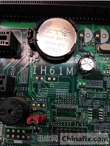

联想IH61M维修
联想IH61M维修
只听滴滴两声心想应该是没插键盘报错,接显示器用集成显卡果然亮机,心里暗喜收米,装机箱插上客户的独立显卡,滴滴两声不亮。拔掉显卡用集显有亮机,不会显卡坏...

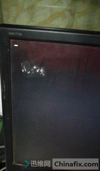

E450 屏幕暗屏不亮 外接正常
E450 屏幕暗屏不亮 外接正常
清了下BIOS后开机有时间不对的滴滴滴滴提示声 看屏幕颜色变深了 但是拿灯照什么也没显示 外接试了下能显示 问题应该不大 拆机测试先测屏线接口...

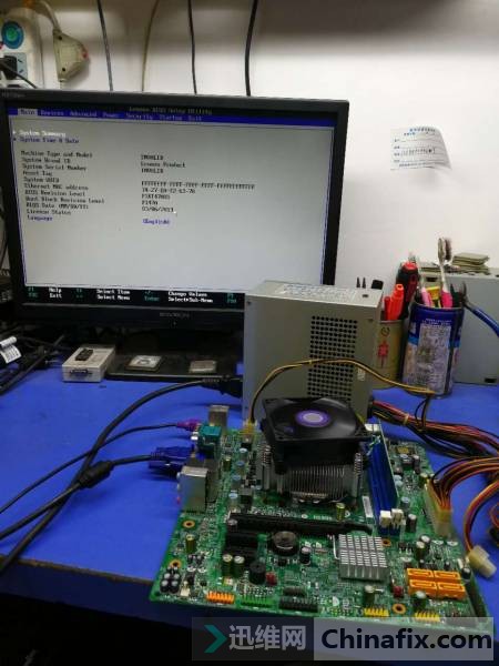

联想IH61M H61H2-LMM VER4.2
本帖最后由 精益小李 于 2017-6-2 19:10 编辑联想IH61M H61H2-LMM VER4.2 客户拿来开机滴滴报警两声,键盘灯也不亮,不显示,刷了这两个BIOS后OK.有图

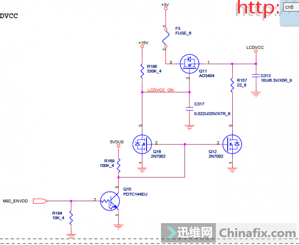

联想E40换显卡
联想E40换显卡
开机又回到滴滴两声报警声不显示,没有思路了,在网上下了个图纸看屏线的接口发现屏线接口30脚LCDVCC 没有电压,如下图,通过图纸发现M92_ENVDD没有电压,而这个...
