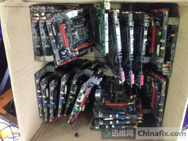

七彩虹战斧C.H61 V21上内存就掉电,重启,求助
全部上CPU测了一片/有二十多片是上内存掉电,重启,来回的,不上内存就报内存响.这个主板上诊断卡是不跑码的.上了也是只跑52或24.好主板也是这样,现在主板都设计...
标签: 刷BIOS   阅读全文

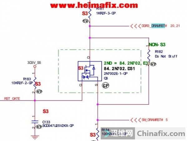

宏基4743 内存读取一段 掉电 维修案例
估计这机之前就是这玩意整坏的 目测板 PCH55桥 独显 I5 55桥加焊过 不管 上电示波器测内存 读取一段然后掉了 拔掉内存 不掉 电流在0.8-0.9 内存spd ok 内存复位...
标签: 维修   掉电   阅读全文

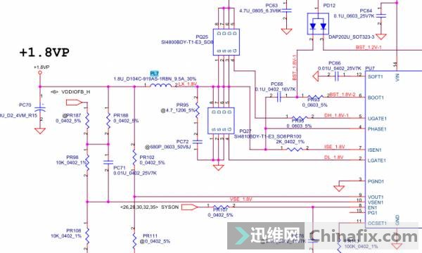

LA-3631P上电掉电,内存1.8V被拉低,求助!
LA-3631P,故障上电掉电,测量CPU供电与时钟可以,电流0.6左右掉电,仔细测量无内存内存供电,把PJ3断开,内存供电产生,这个点打阻值却没短路,没有思路了,求...
