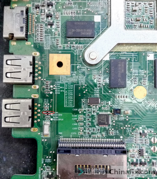

USB接口插烧造成不开机问题,已修复
USB接口插烧造成不开机问题,已修复
今天接手一台NEC老本,客户说是孩子用金属东西捅了USB接口当时就不开机了,有胡味。和客户估计南桥坏了,150元,客户同意后拆机开始修。拆机发现USB接口处6脚...
标签: 不开机   阅读全文

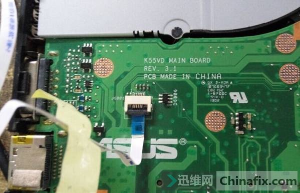

华硕X43S维修USB接口不工作
华硕X43S维修USB接口不工作
接机同行的,说USB接口不能用,拆机看了下机子板号LA-73221P,量了下U口阻值,5V供电脚位只有40几欧,短路了速度点方就是拆掉USB供电管U54短接了,为了修机完美...
