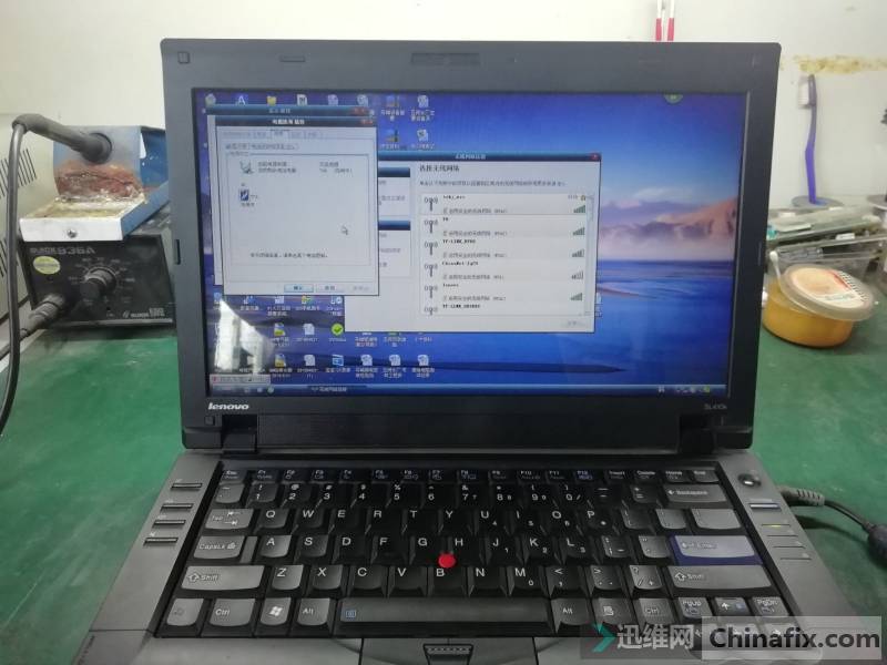

联想SL410K不触发维修
联想SL410K不触发维修
ERROR报错直接掉电,没有先换风扇,先去测量风扇接口处供电只有1.几伏不正常,经排查是5VPCU转+5V转换管子出现问题,更换后正常亮机,没有出现FAN ERROR错误,接...

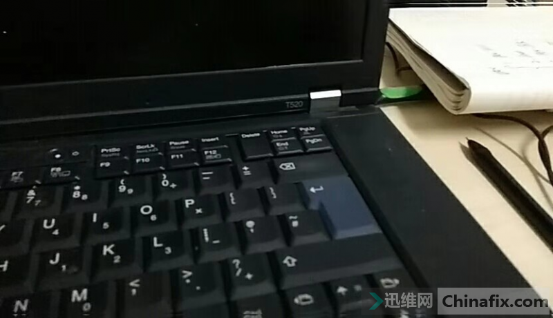

联想T520 风扇报错求助
联想T520 风扇报错求助
联想T520风扇报错,掉电。换过风扇也一样报错。量 FAN VDD 2.7V,FAN FRQ 0.5V,FAN ID 3.3V. 以前也没修过风扇故障,不知道这三个电压是正常的。还有 FAN FRQ...

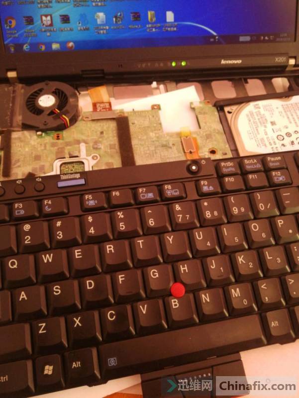

联想X201风扇报错 fan error 故障解决
自己的联想x201头几天换风扇硅脂,不小心风扇报错 fan error,用万用表测是风扇电源插口附近N的保险断了,找个0姆的电阻焊上,完美解决 1782868[/attach...

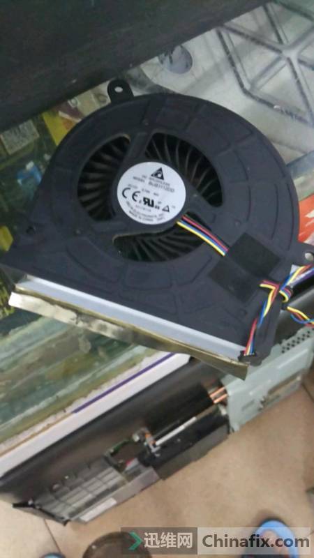

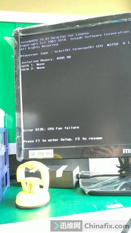

联想一体机b5040
联想一体机b5040
接到朋友的一体机电脑老是死机,于是坐地铁到哪里,一看风扇灰尘堵死,清洗吹干,开机报错error:0135 CPU fan failure,开始想刷BIOS,于是联系官方,先传了个...
