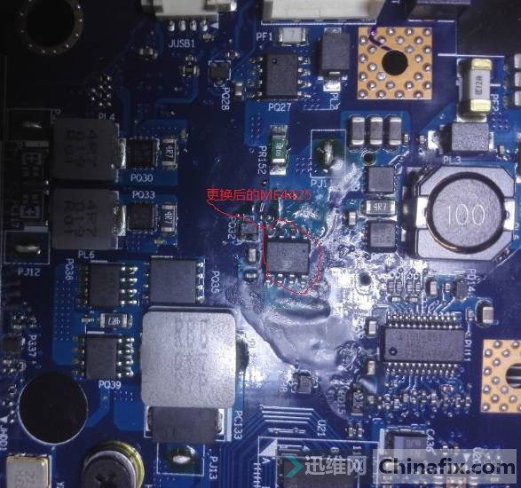

今天中午,有一客户拿了一台联想笔记本来,说:帮我看看是不是电源适配器坏了,说开不了机。好的,马上万能表上来,一测量20V正常,再接上笔记本,笔记本的电源...

直接上电0000无待机啊这个好修直接打开图纸1053313测量公共点 B+ 0v1053311不过保护隔离。[/...

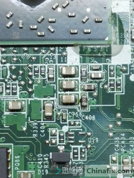

X201i,电池开机正常,插上适配器马上掉电,用适配器就不触发,也不充电。是C373(1U 25V)电容漏电引起的。通病。就在东芝芯片的背面 15.11.21 HP 511笔记本,...

另一个装不上显卡驱动。上维修图983814k看到了吧Q73上面电容都发黑了 就是他引起大短路的哈 换好收钱哈 要点 这个机器大短路因为长时间通电 这...

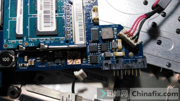

做二手笔记本的送来一台联想B475,故障是只要插电池就不开机,而且不能充电,只插可调电源能开机一切正常。但是用可调电源开机,再把电池插上去,拿掉电源一切正常,...

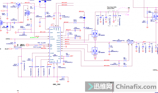

刚接到一台笔记本联想Z470故障是电池插上充电器后电压拉低电流变大单独用电池或充电器都正常拆开后检测974159pl1电压也是19V充电芯片isl88731...

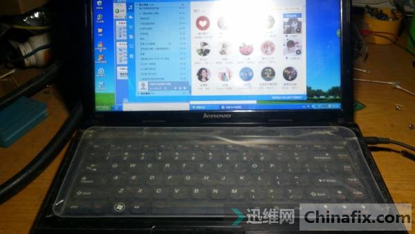

G430出现不能开机送来检修,经拆机检查发现EO芯片损坏,遂网购一枚同型号芯片换上后,能开机且能进入系统使用,但不能给电池充电(任务栏图标一直显示电池供电)...
