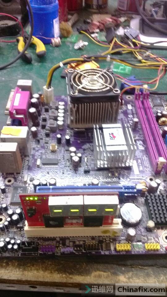

在发上图片之前,请大家我有什么写的不好的地方有大家谅解,好有复位不跑吗是最难修的      唉,有时真的是 很难修出来啊  好。不说废话了说正题

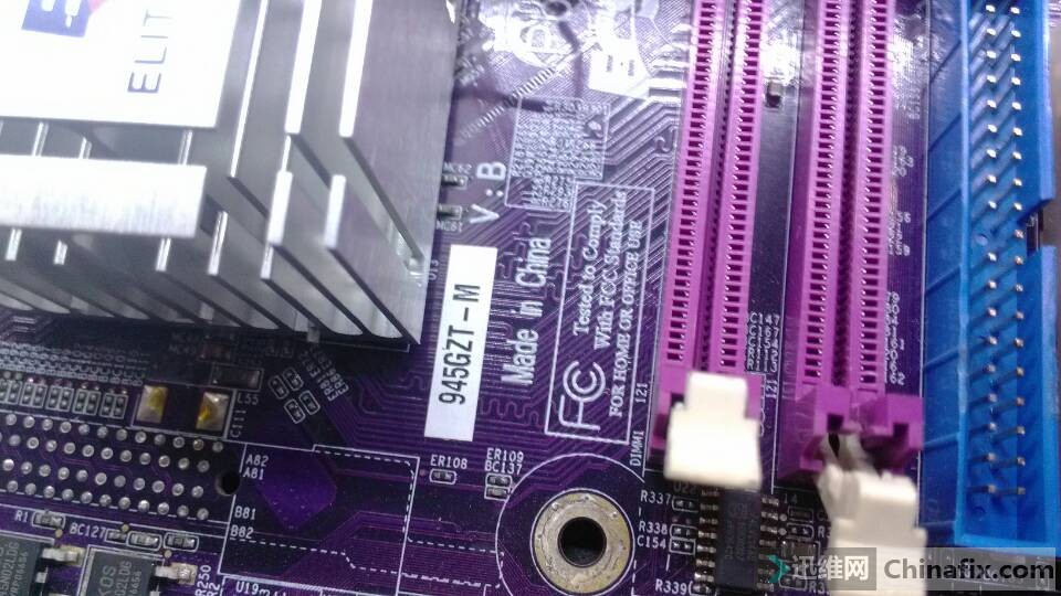

是一块精英主板,型号为;945GZT-M的主板
精英的主板型号945GZT-M
精英的主板量不是很大,比起INTEL和AMD的板子是少点,我们不关这些啊

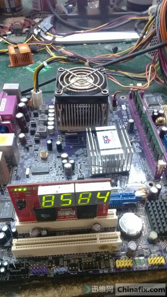

我拿到主板,左看看有看看,有没有死鱼给我捡到,很遗憾没有捡到啊    唉 拿到主板先打值,发现没有短路的现象就,用我们的神器诊断卡看看如图
靠你大爷是有复位,不跑马啊 唉看到有复位不跑马的板子,脑子里咒骂的几千次,咒骂也没有用啊 ,唉还是老老实实的修吧,毕竟是给老板打工,修不好,就  让你卷起的被子走人啊 ,唉唉不说了

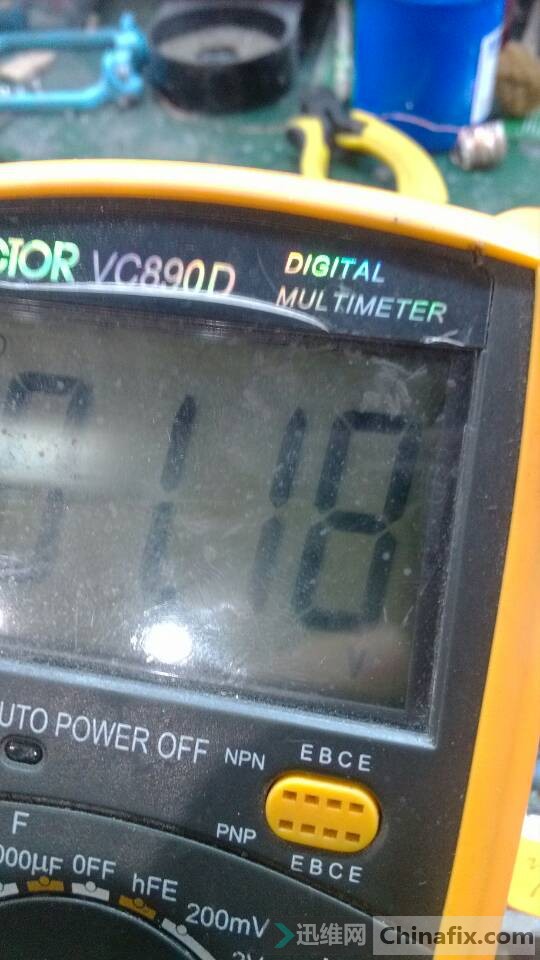

内存供电1.8V正常如图
南桥供电正常如图;
北桥供电正常如图;
总线供电正常如图;
CPU的供电正常

装上去,通电还是不跑马啊 ,苍天啊,大地啊 在心里,就是,不是个滋味啊 ,刷BIOS都不信啊 ,唉唉,就  只能用我们最后的神器了啊,最后的法宝了,打值卡了啊
装上打值卡如图

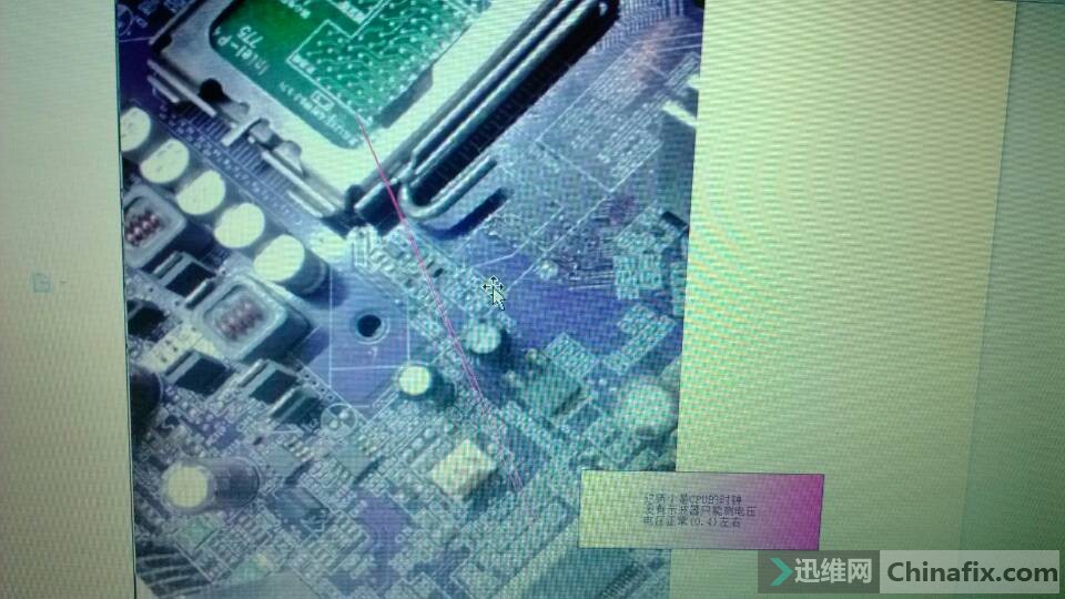

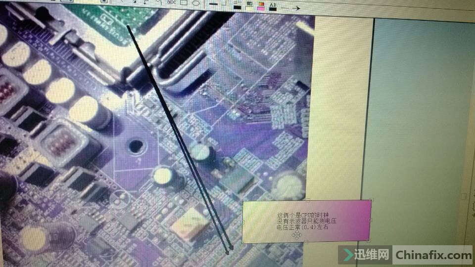

找到CPU的时钟和复位和PG信号,

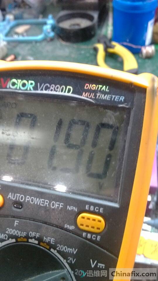

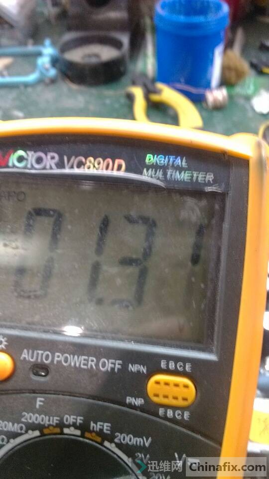

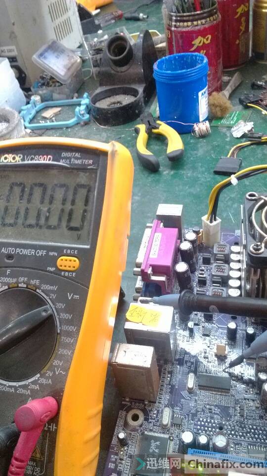

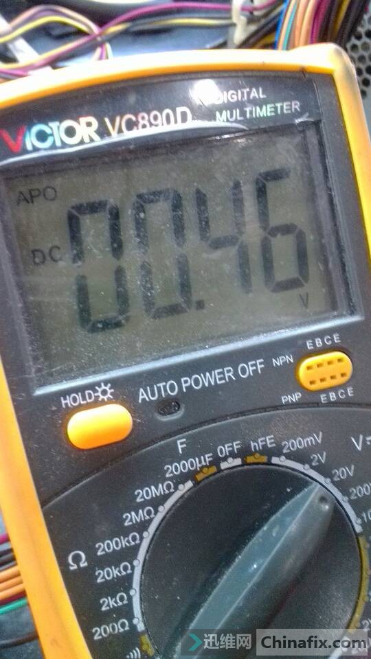

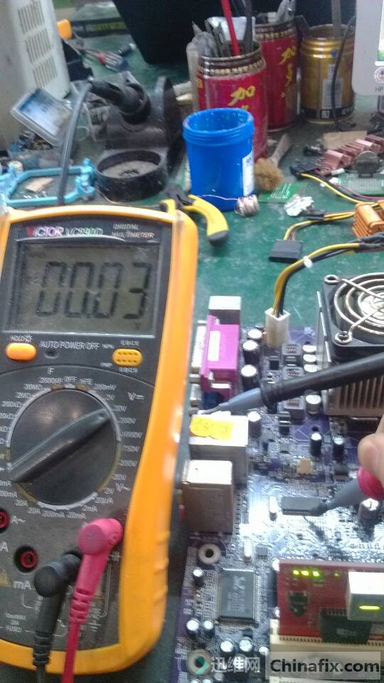

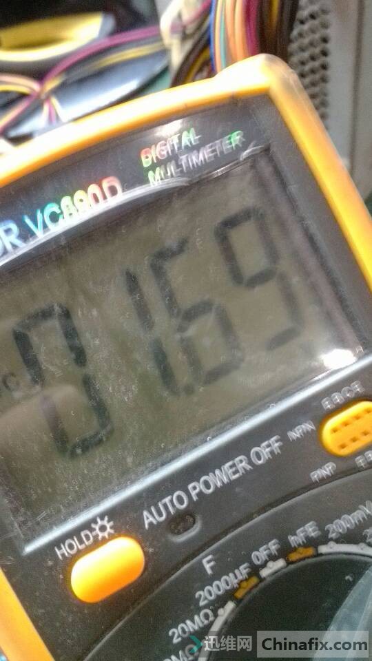

先是CPU的时钟   就是黑线粗线就是CPU的时钟的两个电阻,我们没有示波器就只能测电压,电压为0.3--0.4的电压为正常;手机像素不信啊看不清楚啊  ,通电测电压发现问题了啊 ,如图;
两个电阻的电压都为0V,不正常正常为0.3--0.4V电压

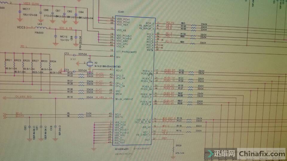

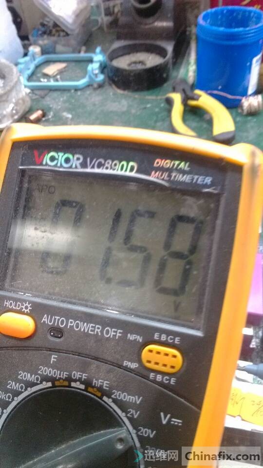

那我们就测量时钟芯片的工作条件如图

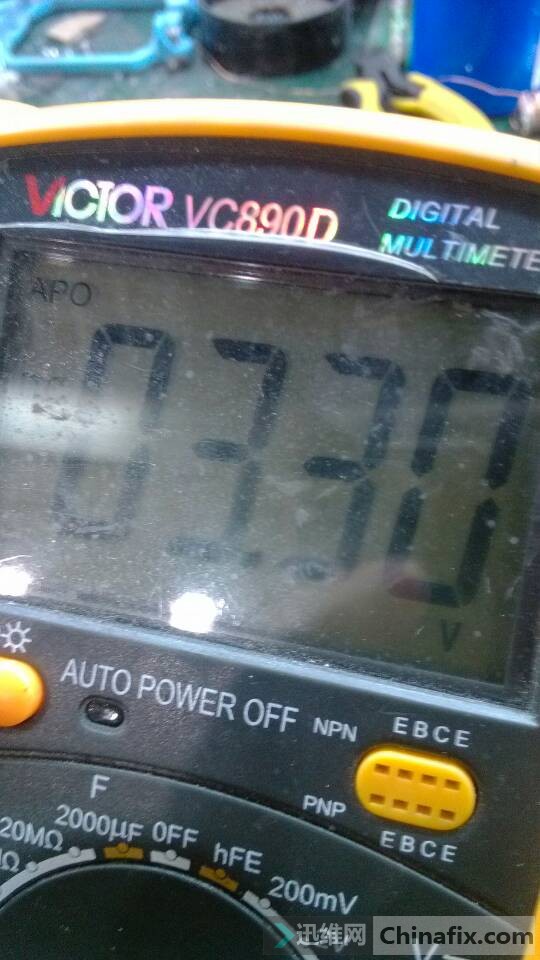

时钟芯片信号为RTM866-485的条件为供电,开启。供电正常3.3v电压,查了芯片的数据手册为开启为低电平开启,

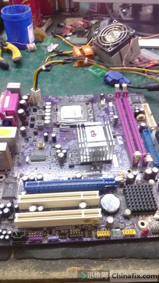

供电和开启都有了,在说时钟芯片发出了PCI和PCI_E的时钟,都正常说明芯片是性能不良导致没有CPU的时钟,换掉时钟芯片后奇迹发生了,

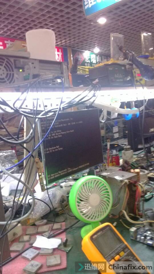

跑马的图片如图;
次板修复正常,接上显示屏如图;
屏幕点亮维修结束{:4_128:}

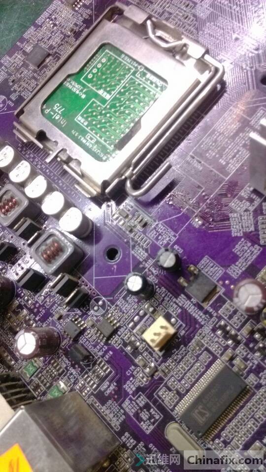

推荐
发表于 2014-10-25 07:33:26 | 只看该作者 来自: 中国 来自 中国
这个主板维修思路不错,条理 清楚。如果U的时钟也正常的话,那就要考虑U座了。
点评
嗯,关键是有些类型CPU座不好更换加焊。  详情 回复 发表于 2014-10-25 07:50
回复 支持 1 反对 0

23#
发表于 2014-10-25 07:28:16 | 只看该作者 来自: 浙江温州 来自 浙江温州
维修很仔细,这两个电阻应该是通过CPU座时钟对应测试点连接到时钟芯片16脚的,起到CPU时钟信号电压上拉作用,这里也可以打CPU座时钟测试点的阻值判断故障。
点评
不 对啊 ,芯片16脚是开启,芯片的43和42脚连接电阻,在连接CPU啊  详情 回复 发表于 2014-10-25 07:37
回复 支持 反对

neco 发表于 2014-10-25 07:28
维修很仔细,这两个电阻应该是通过CPU座时钟对应测试点连接到时钟芯片16脚的,起到CPU时钟信号电压上拉作用 ...
点评
没看仔细,这里可以断开R20和R22信号上拉电阻测量本身阻值变化情况判断故障。  详情 回复 发表于 2014-10-25 07:47
我哪里有时钟芯片的图片  详情 回复 发表于 2014-10-25 07:38

27#
发表于 2014-10-25 07:47:27 | 只看该作者 来自: 浙江温州 来自 浙江温州
