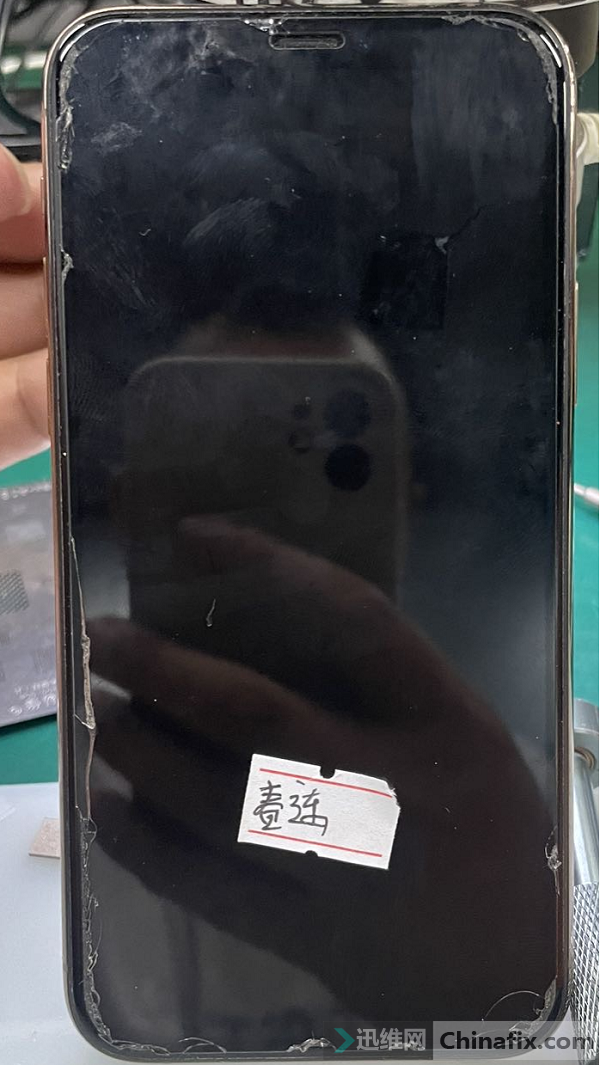

      【维修过程】接到一台客户送修的机器,型号为iPhone 11 Pro,故障现象为正常使用不开机。
iPhone 11 Pro不开机,无基带 图1

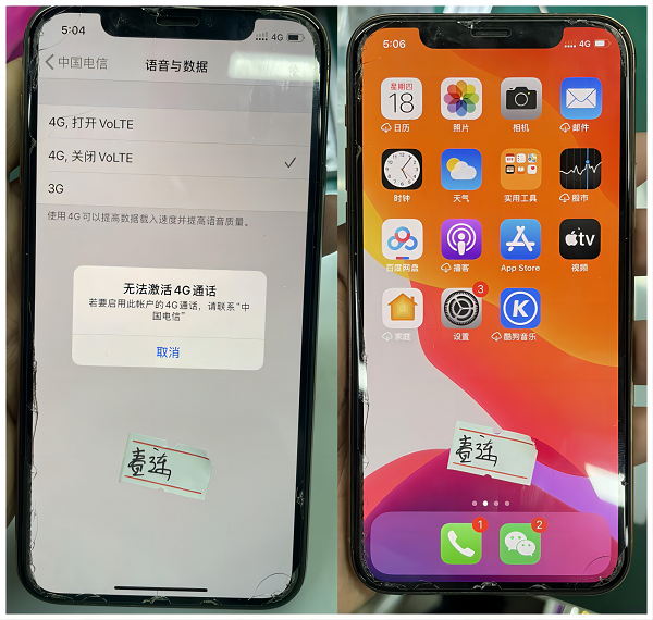

      将上下层贴合进系统测试,发现机器没有基带,考虑到主板之前大短,且短路的地方刚好在基带电源附近,猜测是否是基带电源被击穿损坏,将主板重新分层后,拆下基带电源,从料板上摘个基带电源装回去,再用测试架开机测试,此时已经有基带了,将主板贴合后,装上客户自带的手机卡打电话测试,发现电信卡信号很差,跟客户沟通,客户说手机之前插卡都是正常的,信号也很好。
iPhone 11 Pro不开机,无基带 图4
      这样我们还以为是自己换的基带电源有问题,重新更换基带电源,发现故障依旧,测试过程中发现客户的VoLET功能打不开,是他自己卡的问题,换上我们自己的电信卡信号就正常。
      【维修结果】将主板装到手机中,开机测试,手机正常开机进系统了,测量充电、WiFi、声音、指南针,震动,电话等功能正常,维修到这里就结束了。
