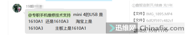

mini 4的USB是1610A1还是1610A3 淘宝上是1610A3 主板...
答:[size=10.5...
标签: 手机   阅读全文
