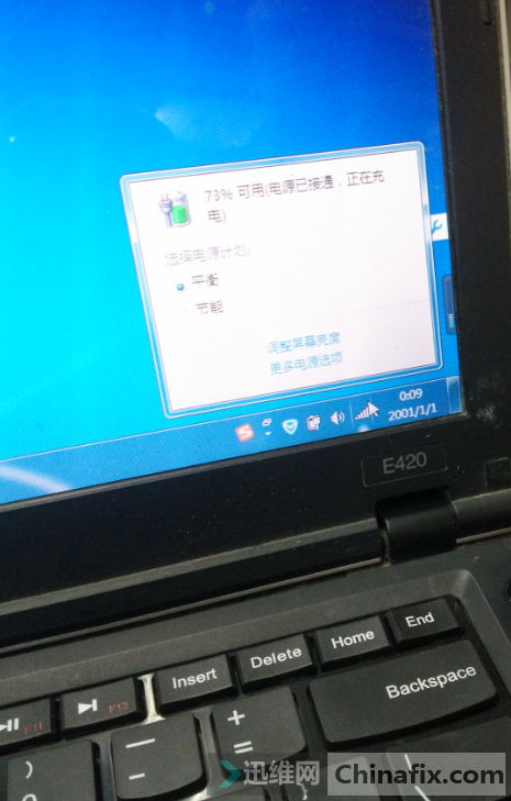

修复进水机联想E420 纬创10282-1,充电检测脚CSOP和...
因为充电IC烧了,所以直接干掉充电ic,2个充电管,从适配器接口强飞到公共点,强飞ACOK,故障依旧。判断充电电路,很可能是好的。接下来怎么修,双路抓波看看谁...

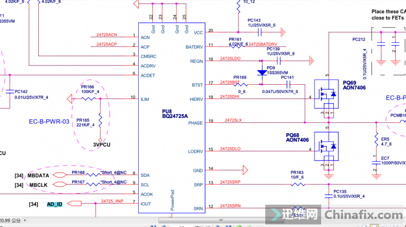

BQ24727的5脚发出,实测6V证明适配器检测不通过,低电平才正常。1762694联想Y485 LA-8642P笔记本电脑...

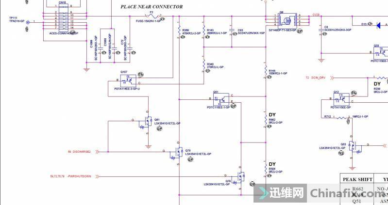

关机状态插电池,再插适配器,掉电,不能触发。 1742892查-PWRSHUTDOWN 掉电后无3.3V,看了论坛很多关于这个信号的说法。要得到高电平U...

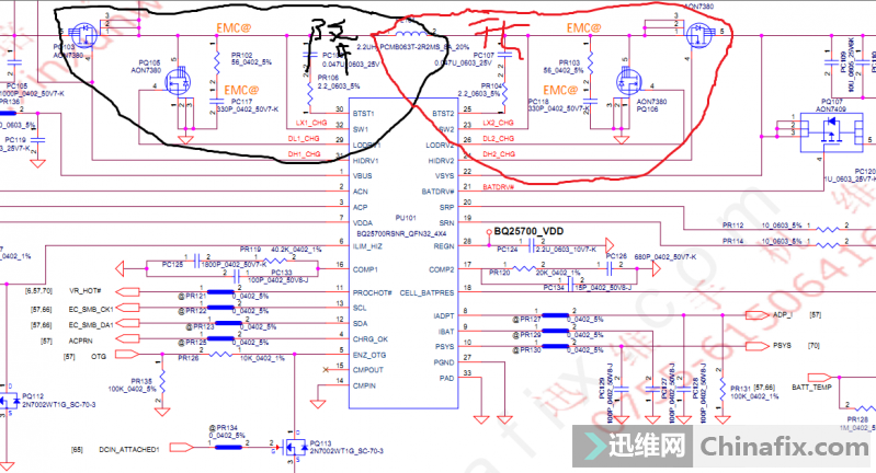

拉高电池温度信号脚不会掉,但是检测不到电池的。查看图纸,首先查看的是充电芯片。充电芯片是 bq25700a是降压/升压型的。1677426 查了芯片的...
