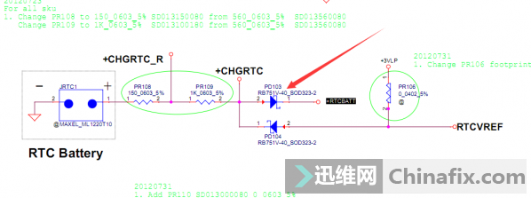

联想Z500,上COMS电池无显
联想Z500,上COMS电池无显
装电池的时候,集显供电不出936275 去掉PD103,到桥的供电没有了就可以,大家说说什么问题[/...
