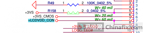

联想ThinkPad X1 Carbon外接显示内接无显无图盲修实例...
根据本菜鸟这两次的维修,无图的情况下初步总结出,F3坏会引起外接显示内接不显,F7坏会引起暗屏。 [backcolor=...

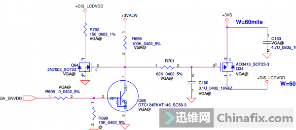

ASUS 版号:K42JR 4.1 内接不显,外接显示正常
第二次返修:开机不显示,换显卡,测试一天花屏,再把显存全部都换了,能用一下午,之后黑屏!检查条件,屏供电没有+3VSLCD 0v,由L_VDDEN控制。但是这信号由...

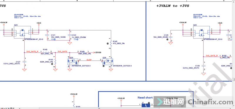

联想 g50-70 外接正常 内接不显
联想 g50-70 外接正常 内接不显
老板拿来一台g50-70说内接不显示外接正常。拆机换屏 换屏线 涛声依旧。只能老老实实的打开图纸查条件了。测了各大电感电压都正常。当测到q23 q24时...

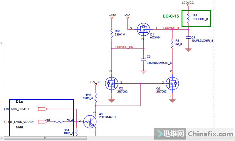

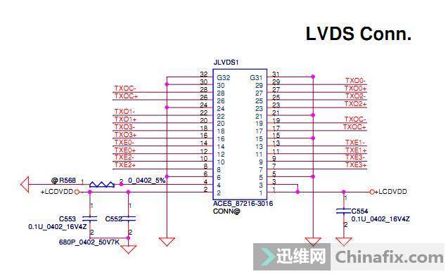

联想E47A外接花屏 内接不显 修复测试阶段又花屏
在这里这个机器一共两个故障,一个是来的时候外接花屏内接不显,那时候是重植好的,因为LCDVDD和外接半毛钱关系没有!修好后又出现了,内屏花屏外接正常,这时候...

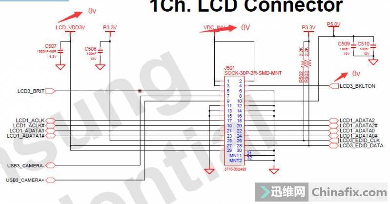

BA41-02384A 外接显示内接无显维修
地点:我的手术台 人物:三星(鸡)事情:同行拿来的机器,外接显示 内接无显示, 询问;原来的屏被压坏,自己拆来更换了屏,闪一下白屏再也不亮了。步骤:更换...

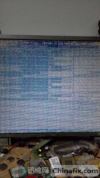

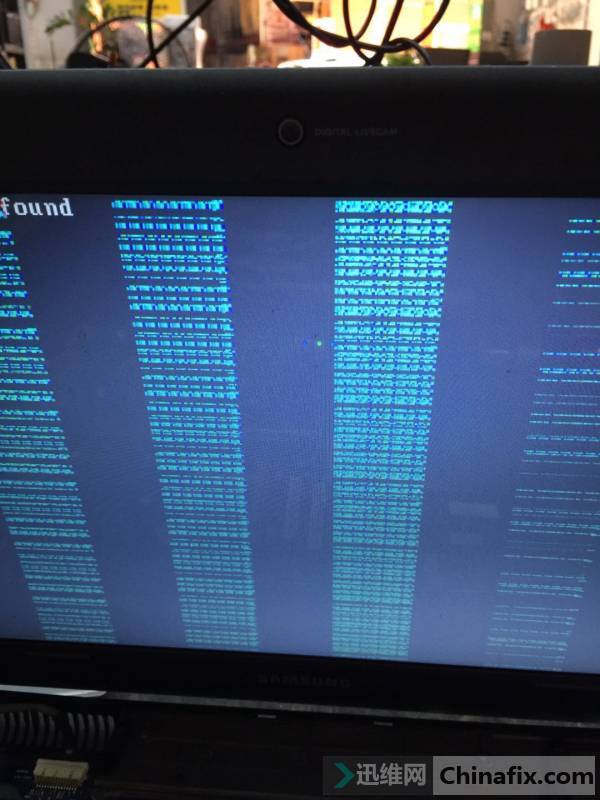

三星R439内接不显外接花屏求助
三星R439内接不显外接花屏求助
换上去结果还是内接不显外接花屏。花屏的图片也发了,就图片上那样。我就想着是不是显存问题,可是这么多显存,到底哪个有问题呢?我用热风枪把8个显存吹了一下...

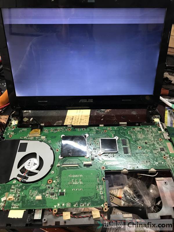

华硕u31s外接显示 内接灰屏白屏
华硕u31s外接显示 内接灰屏白屏
华硕u31s外接显示 内接灰屏白屏,刚开机灰屏,接着慢慢变白屏,屏跟屏线百分百好的,断掉显卡供电用集显也一样,没思路,付上买的点位 1588449...

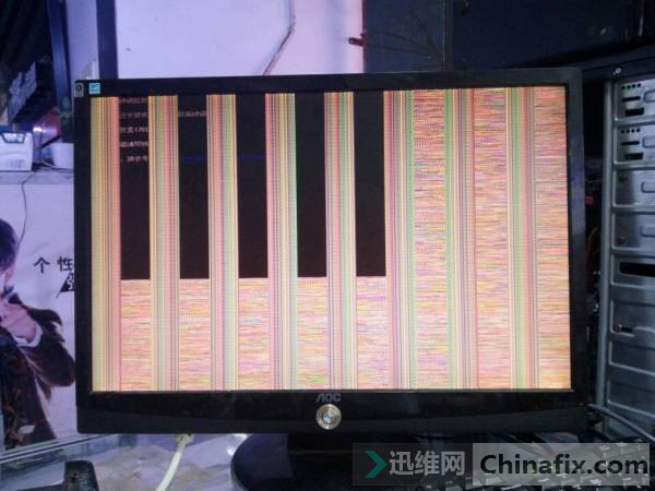

CQ41 内接不显,外接花屏。
CQ41 内接不显,外接花屏。
CQ41 INTEL 独显主板,内接不显,外接花屏。一、加焊一样;二、换显卡芯片一样。三、是不是可以判断是显存了吗?
