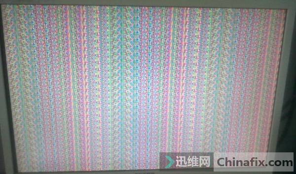

东芝L510(L551)内接无显,外接大花。
显卡和显存都换过了。北桥也加焊过了,还是这样。显存供电1.5V和0.75V都正常,波也正常。有大神修过吗,给个思路792012792012[/...

HP 4416S外接花屏,内接无显
HP 4416S外接花屏,内接无显
第一次拿过来,是通电无显的。后来上了BGA,没重植。搞好了。结果用不了几天又是无显。...内接无显。想问一下,花屏跟北桥有关吗,还是显卡的问题。
