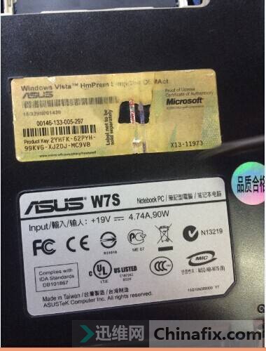

华硕 W7S 开机不显示维修 能听到开机声音
居然听不到开机声音了,电压也没有开始那么高了。看客户还在等待立马找来一个新的换上去BGA好,测试结果还是和开始一样,能听到开始声音就是黑屏不显,想显卡这...

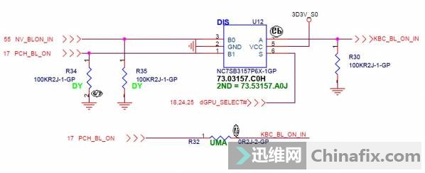

v460 开机有LOGO声音但是内外屏都不显示
昨天刚接了一台V460,拿过来看到有LOGO声音但是内外都不显,拆机测了下BLON_out_1和LCDVDD 没电压622254我试了下飞3.3过去现在有背光但是黑屏,...
