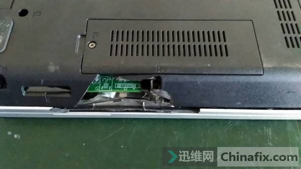

联想G475 待机正常,不触发通病分享
联想G475 待机正常,不触发通病分享
最近总修到这个机,有2台都是待机正常,不触发,故障比较简单,老手都可以秒杀,问题就是开关板的问题,断线,贴纸撕开后仔细就可以看到,腐蚀断线了.琮有就是桥上的电容...

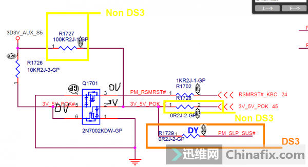

DELL3437待机正常不触发
DELL3437待机正常不触发
昨天发的帖子电路图中没有PM_RSMRST#电压,RSMRST#_KBC也没有电压。经人指点。断开R1702后RSMRST#_KBC有2V电压,可是测过PM_RSMRST#没有短路啊,被什么拉低了呢...

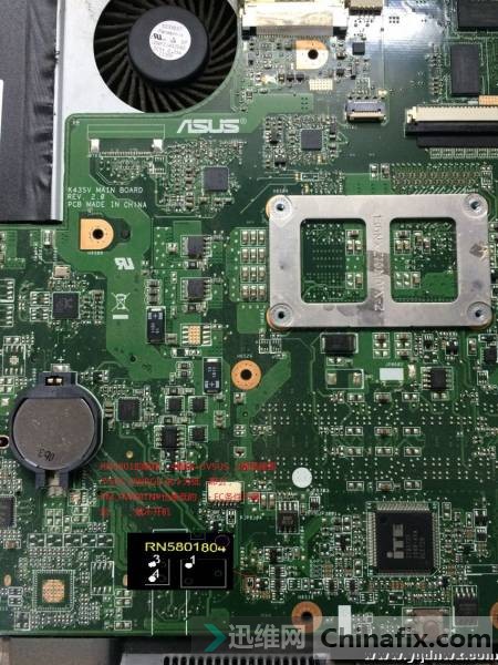

华硕K43SV REV:2.0 待机正常 不触发 通病维修
图片如下,图点4脚排阻坏 引起SUS_PWRGD信号不正常 导致EC条件满足而无法开机,直接更换排阻或换成两个100K单电阻就可以了。
