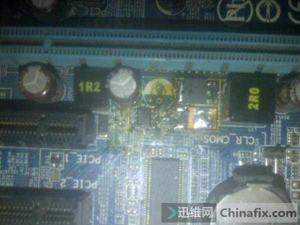

Q58的工作状态,经过测量Q58基极电压为3V左右,那么Q58的D极就应该为0V,实测电压在2-3V不稳定,从旧板拆一个三极管代换Q58,上电,桥供电正常了。再上U,内存,...

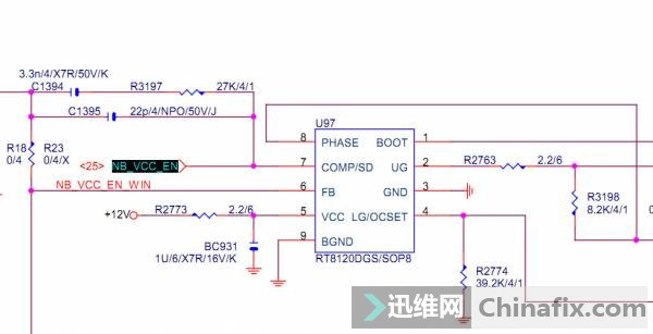

945主板无桥供电无桥供电 供电方式PWM IC芯片 RT9218 测VCC BOOT 5V电压,UGATE LGATE 输出电压 求维修思路830036

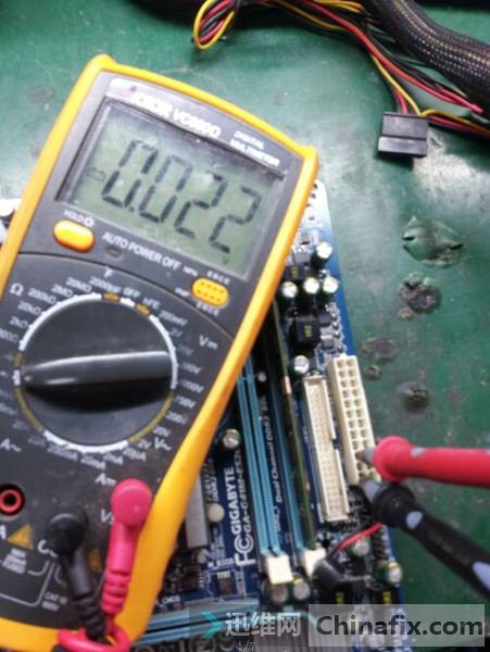

插诊断卡测试不跑吗,在排除短路的情况下依次检测内存供电1.8V正常,桥供电0V,找到故障。 786299 找到图纸发现供电...

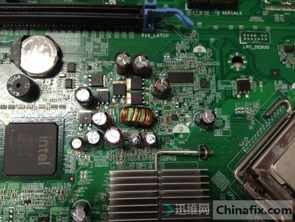

本帖最后由 冷酷到底 于 2014-5-5 14:14 编辑Dell optiplex...380主板测量北桥边上电感线圈电压,CPU也电压,没有这主板图纸,有谁知道哪里出问题么?
