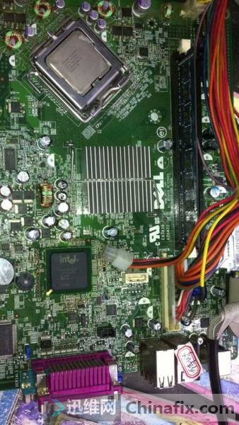

dell品牌机,富士康M61PMV Series 主板跑码1e维修
dell品牌机dimension 2010,用的 富士康M61PMV Series 主板,开机跑码到最后1e,不显示。放电不行,拆主板,发现板后面进水,些许腐蚀,洗板水清理假焊之后,...
标签: 刷BIOS   阅读全文

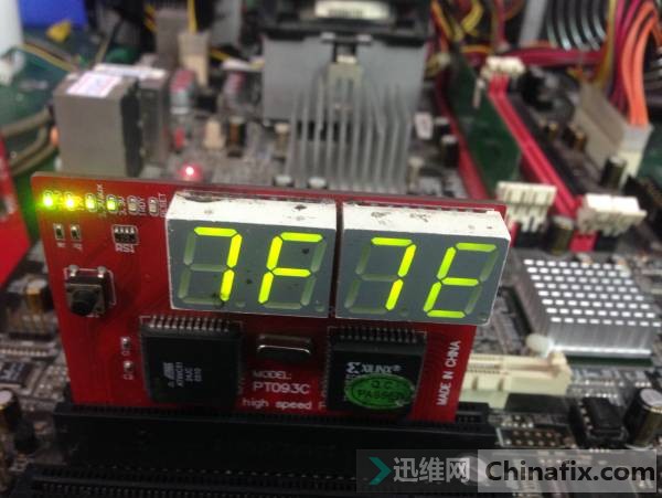

映泰主板G41-M7 时跑码时不跑码
映泰主板G41-M7 时跑码时不跑码
时跑码时不跑码,能触发,按照供电,时钟,复位去检修都正常各项都正常。刷BIOS开机,以为好了{:4_122:},结果关机后又挂{:4_124:},偶尔好彩跑码,跑码到2A卡住...

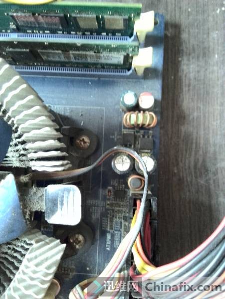

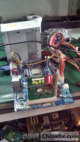

技嘉 GA-A5MM-DS2主板 不跑码 南桥供电开机3.3v 然后...
技嘉 GA-A5MM-DS2主板 不跑码 南桥供电开机3.3v 然后掉电2.2V 求 解决方法 BIOS刷过了 CPU底座加焊过 CPU1.0V 内存1.5V CPU和条子都是好的
标签: cpu   BIOS   掉电   阅读全文

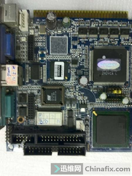

工控主板 PCA-6006 B2 不跑码 00
10657731065774各路电压都正常 想找个BIOS没有 不跑码 CPU时钟供电复位都正常 不知道什么问题了?

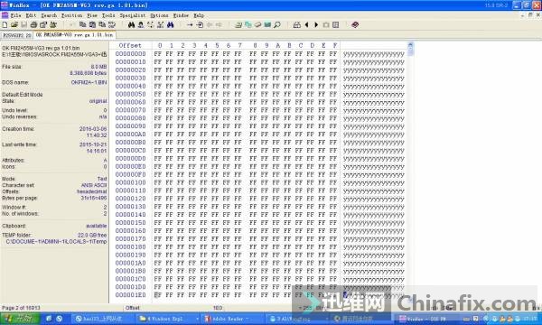

七彩虹 G31 v2.4 主板 花屏 不跑码 维修 最后BIOS修复
就是不开机,用了洗水大法,全身清洗了一遍,还是一样,不跑码,借用哪们大神的话,供电正常刷BIOS,下了三份,一个个试,最后这个成功,开机亮机,主板BIOS是 ...

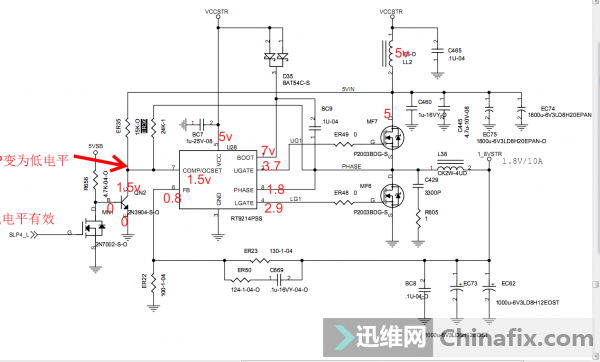

精英代工的一块主板 G31T-M2 V1.0 不跑码
经查 各大供电不正常 上图 VCCSTR有5V电压 SLP4低电平0V 5VSB经R656加到QN2的控制级B为0.8V QN2应该导通 那么第7脚为0V低电平 RT9214芯片VCC和BOOT都有5V UGATE...

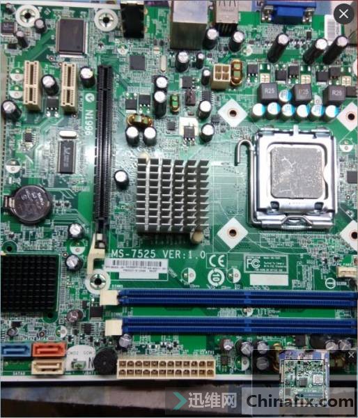

映泰 H61 主板跑码到55,无显示
映泰 H61 主板跑码到55,无显示
映泰 H61 主板跑码到55,无显示 总结:开始已经跑码,就认为BIOS没问题了,其实是不对的,有时虽然跑码,但跑不到内存,核显供电是不出的,所以也就不会显示。刷...
