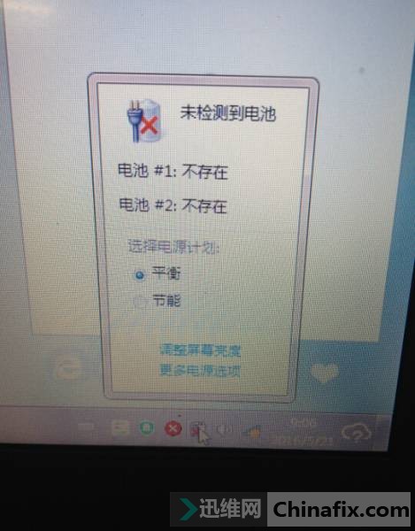

索尼MBX-269 版号da0hk5mb6f0 不充电 未检测到电池
不充电,进入系统显示未检测到电池。换过全新电池涛声依旧。11211131121113不插适配器只插电池 电池所有脚都是0v(电池已换...

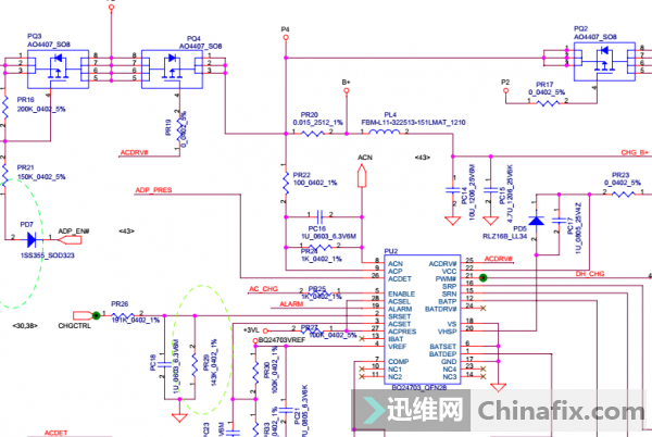

戴尔15z-5523 BQ727 能检测到电池不充电 请大神帮我...
戴尔15z-5523版号:DMB50 11307-1 BQ727 能检测到电池不充电 请大神帮我分析下 BQ727所测引脚电压是1脚ACN 19V 2脚ACP 19V 8 9脚 SCL SDA 都有3.3V 5脚ACOK#0V ...

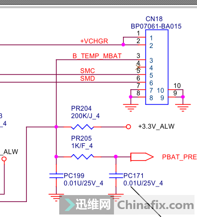

装起来测试的时候发现识别不到电池(换其他机器电池也一样)。拆机对照图纸量电池接口部分,待机状态下 3、4脚都是3.3V 5脚3V 感觉都是正常的,这种情况下会是EC...

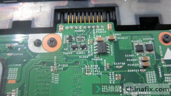

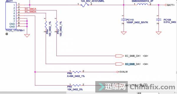

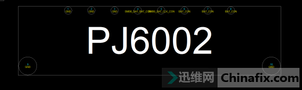

华硕X402C检测不到电池 求助
华硕X402C检测不到电池 求助
华硕X402C 检测不到电池844725JP6002为电池接口 678脚有12V 5脚有3.3 4脚无电压。请问各位这个脚应该是多少V。没有图纸买了个点位图!
