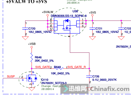

联想G470开机电流0.21无显示
联想G470开机电流0.21无显示
联想G470开机电流0.21无显示,还反复掉电重起,以经验来看,肯定是少电压,0.2的电流最有可能是+5VALW TO+5V、+3VALW TO 3VS没有转换出来,据图纸U38\U39电压均...
