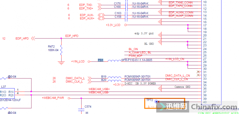

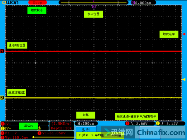

惠普dpk54 la-f841p外接显示器正常亮机,内屏不显示
经验分享,能帮大家节省不少维修时间,如果有不对的地方欢迎大佬指正,检查发现排线接口,20脚开启和21脚pwm信号正常为低电平0v,正常都应该为3.3,看点位...
