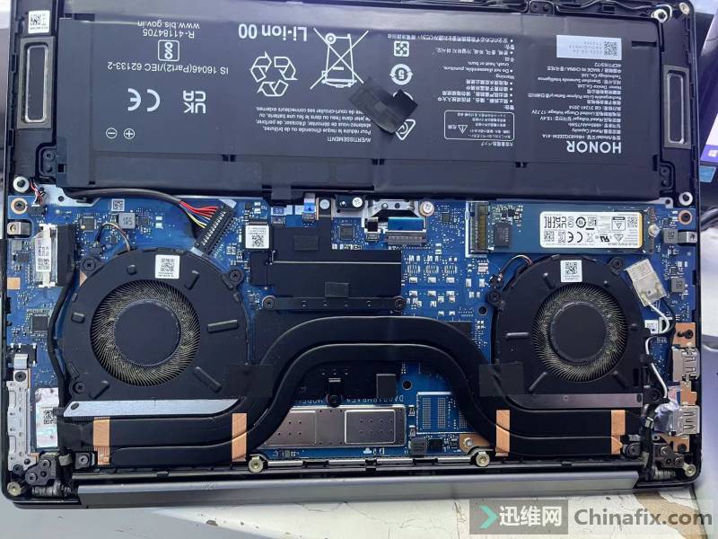

荣耀GLO-G56 开机不显示
荣耀GLO-G56 开机不显示
外界不显示 开机键盘灯亮 拆开看主板很靓 重新插拔显示排线不行 重点检查显示电路发现一处短路 摸芯片很烫 直接拆除短接 正常显示 完工
标签: 芯片   阅读全文
荣耀GLO-G56 开机不显示
荣耀GLO-G56 开机不显示
荣耀GLO-G56 开机不显示 外界不显示 开机键盘灯亮 拆开看主板很靓 重新插拔显示排线不行 重点检查显示电路 发现一处短路 摸芯片很烫 直接拆除短接 正常显示 完工...
