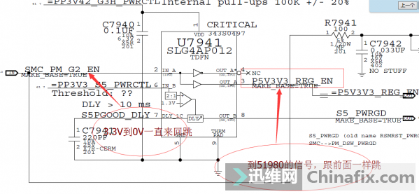

苹果A1370 K78待机电压跳变故障!问了其它网站无果!
按照图3的时序,PP3V42_GH3_REG已经产生,SMC待机电压正常,第四步SMC_RESET_L正常。到了第六步由EC发出的使能信号:SMC_PM_G2_EN从0-3.3V之间一直跳,第7步转换...
标签: 芯片   阅读全文
