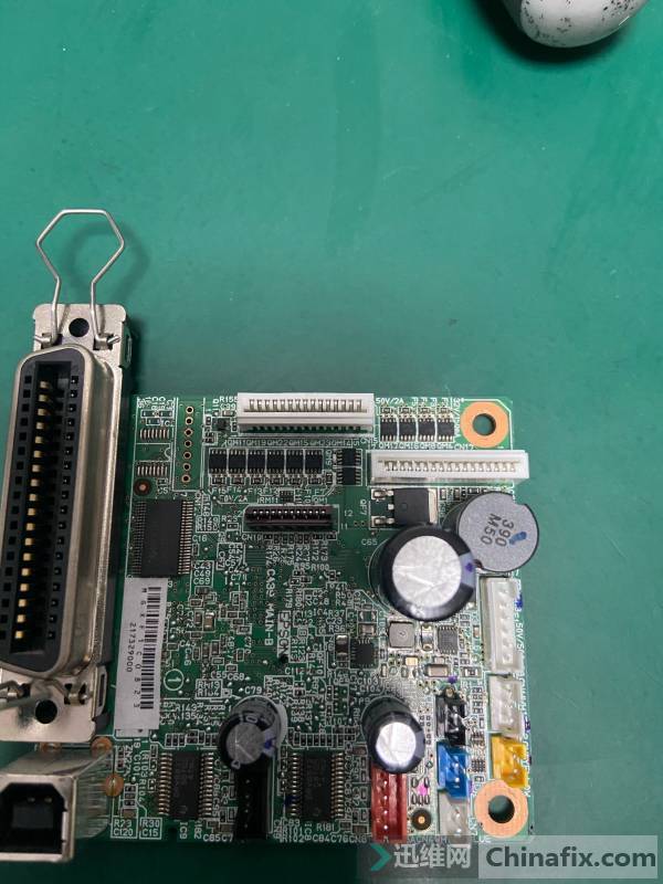

爱普生635k主板不通电怎么维修
爱普生635k主板不通电怎么维修
爱普生635k主板不通电怎么维修,确定是主板故障,测量一下周围管子与电容,也没发现哪里短路,板子如图。1929035

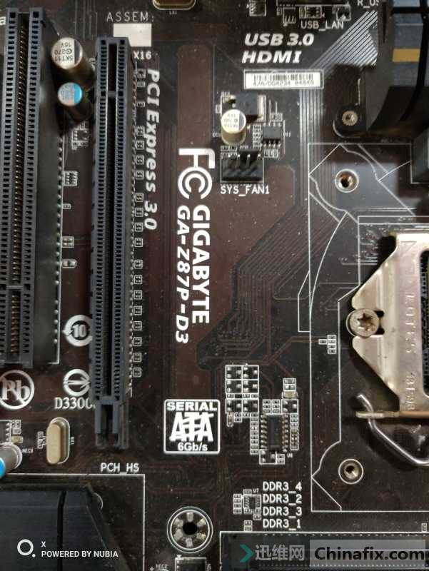

技嘉z87p-d3主板,通电断电后不通电。
技嘉z87主板,不开机通电断电,测量基本电压,开关3.3,代机3/5v都有,测量发现内存旁边电源接口上面三极管缺5v电压,以为是电压问题。直接飞线5v,但飞线过去...

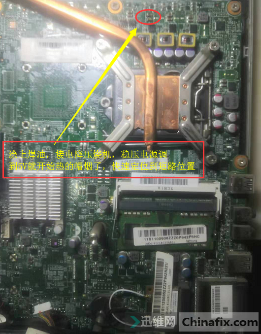

联想C340一体机主板短路不通电
联想C340一体机主板短路不通电
用稳压电源供电19V,不开机直接跳空3.5A,严重主板短路,马上断电。拆机发现主板两个电容烫手,更换解决问题。

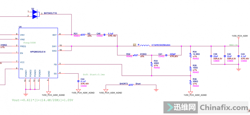

2011平台服务器主板不通电维修
2011平台服务器主板不通电维修
4、取出CMOS电池清除CMOS无效,依旧不通电; 5、查看电路图PCH芯片在待机状态需要一个1...

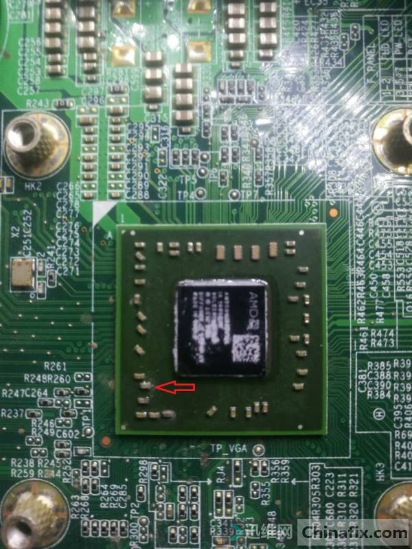

联想M7605 不通电 主板维修
联想M7605 不通电 主板维修
接一台联想M7605 通电不开机 电源板有6v待机电压 锁定主板(驱动板)问题 测有一个电感对地短路1830976 烧鸡发现缓存芯片发烫 换上一片拆机...

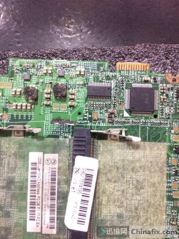

1827798在内存卡子正上方的两个贴片电阻 是什么型号的 烧黑了,求大师告知一下

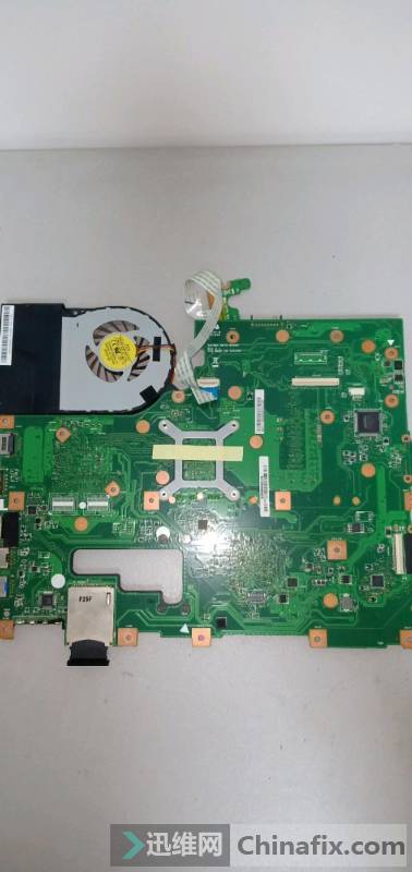

修片华硕X84H笔记本主板不通电
修片华硕X84H笔记本主板不通电
发现DC头断针了直接加锡搞定,修过好多片都是这问题,华硕的DC质 也太差了

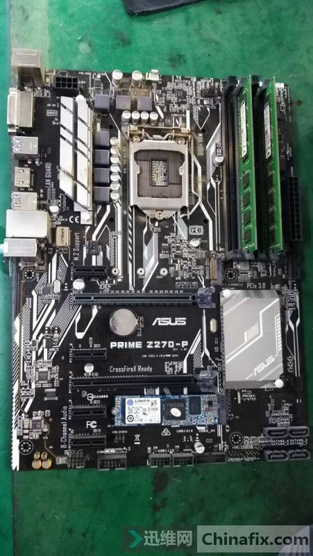

华硕Z270-P主板通电不开机
华硕Z270-P主板通电不开机
客户拿来一个主机箱,说是别人送他的,...主板问题是通电不开机,触发,电压都正常,想问问各位,这种主板通电不开机和上上CPU没关系吧。没修过这种高端主板。
