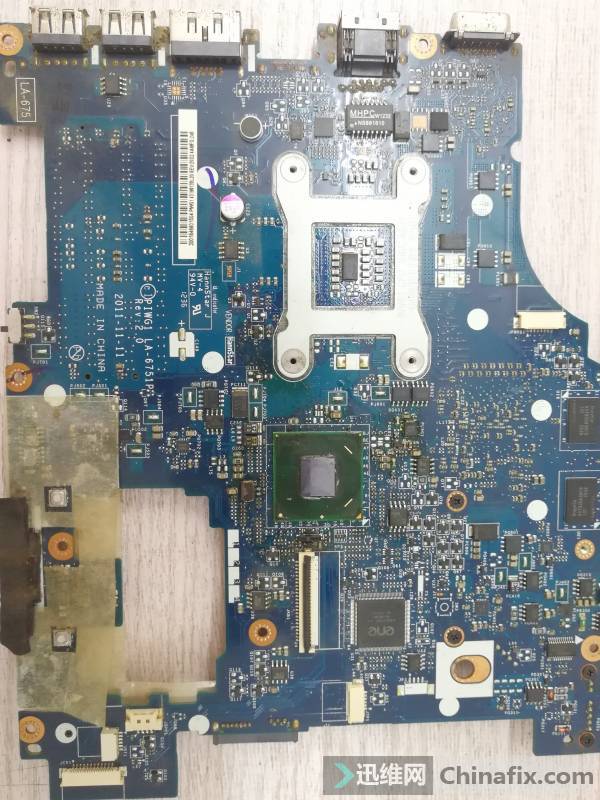

实地小白简单维修,联想Y430P充电大电流
手上接到客户送来的一台联想y430p型号笔记本,检测时发现故障是充电大电流,拿掉电池,拆出主板。主板如图1764170 一般大电流重点查保护隔离查...

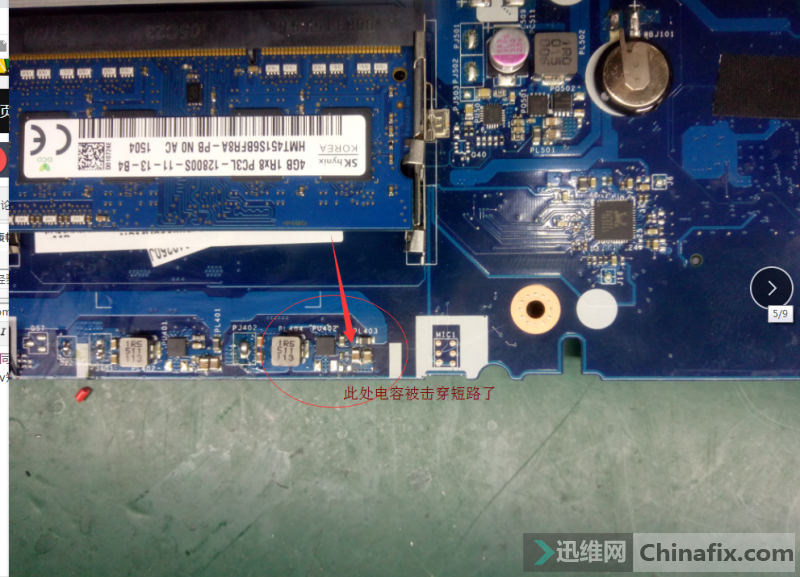

二修同行ACER E5-572G 保护隔离及充电大电流,
插电大电流了,先不管其他的我得先把这19V短路先解决掉,1675520排除法解决掉了这个19V短路的罪魁祸首,PQ302也被击穿了,找到电容和同型号的...

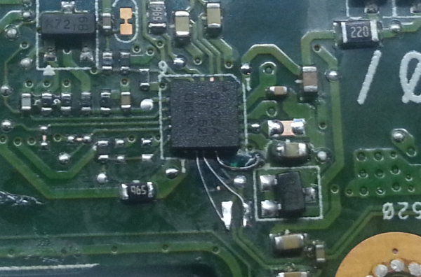

华硕K550充电BQ25A大电流维修一例
那隔离保护经长时间大电流会不会有问题呢,一查果然发现第一个隔离管击穿了,插电测试击穿的第一个隔离管控制电压为19V,大家知道N沟道MOS管作为隔离管的话开启...

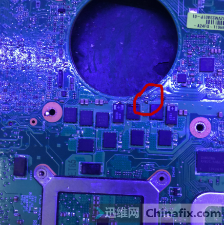

修神舟精盾K480N-I7 大电流及充电大电流
单独用电池开机正常,电源电池同时大电流,故障充电大电流!再拆机:@这机找不到点位,心里有点烦了。测量电池接口和电源接口线路中的MOS管,量到电源头旁MOS管时...
