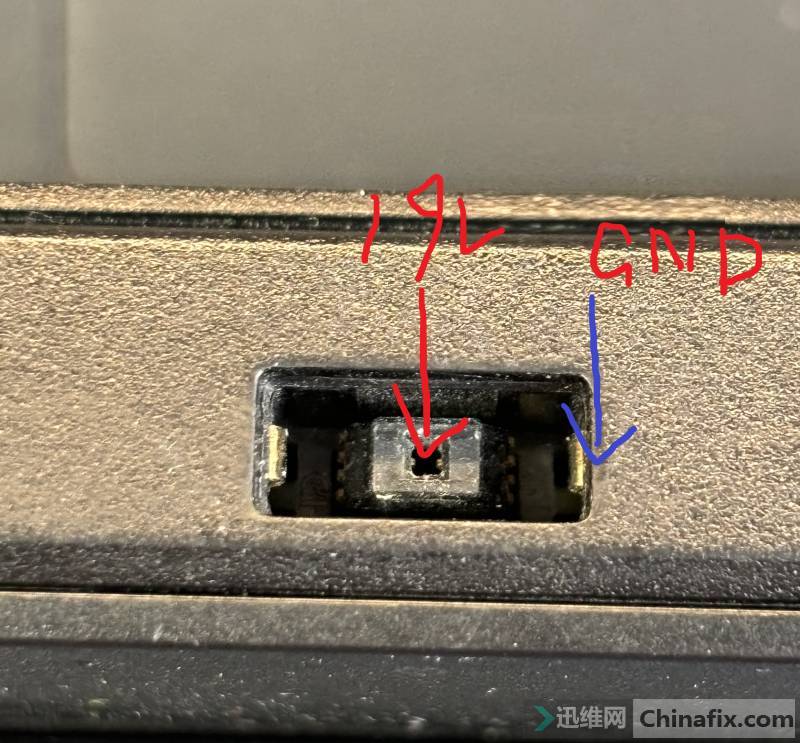

求助大佬们,R7000P误充电导致不开机,不亮充电灯。...
随即想到是否可用用可调电源给电脑充电补充电量,当时在下图方口中,中间针脚输入+19V,外框触点输入GND,当时看到电流为1A,也不亮指示灯。查了一下,方口充电...
