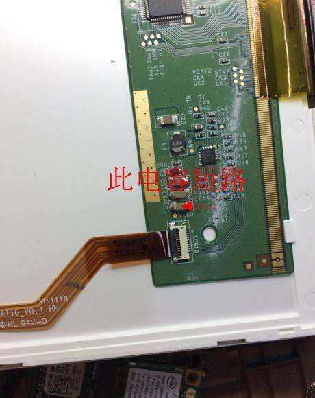

Acer 4352g外接显示正常,自带显示器黑屏。...
机器外接显示器正常,可以视频,可以游戏。自带的显示器不亮。经过检查发现LCDVDD没有电压。查图纸得知由于缺少LVDS_VDD_EN所以导致没有LCDVDD 再次检查发现屏幕...
