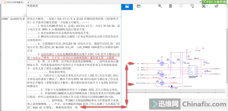

华硕X45VD,触发掉电,偶尔可以点亮,秒修!
华硕X45VD,触发1秒掉电,电源指示灯亮一下,电流0.45A掉电,刷BIOS,解决!华硕X45VD 板号X45VD R3.0-板载I3 板载内存

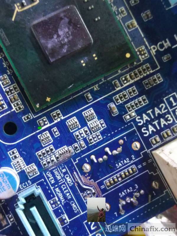

技嘉h61主板触发不到一秒掉电,不可再次触发
故障现象 触发不到一秒掉电,不可再次触发 测试:各大电感不短路[color=...

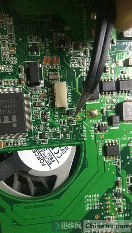

外星人 板号LA-A301P Rev 1.0 装硬盘触发掉电
机器故障表现的现象为触发掉电,0.2-0.4-0.35掉电,然后继续自动上电,掉电三次后不掉了电流0.3。拆机,发现取下硬盘后不掉电了,屏幕亮机,接回硬盘,依然掉电...

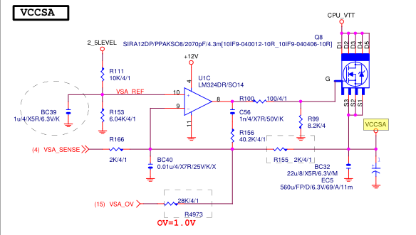

H61M-DS2 Rev.3.0 触发掉电维修
三极管高电平没有导通 拆料板换了个三极管 CPU_VTT 1.04v 正常了 上电触发 还是掉电 看来还不只是这个问题 继续查供电 下一个就应该是查VCCSA Q13 3脚0V 不正常 ...

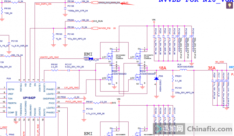

华硕X455LJ触发掉电故障维修
华硕X455LJ触发掉电故障维修
上电触发,电流最多上到50MA就掉电。 1818737 测试各电压,发现这个电压只有0.75V,...
