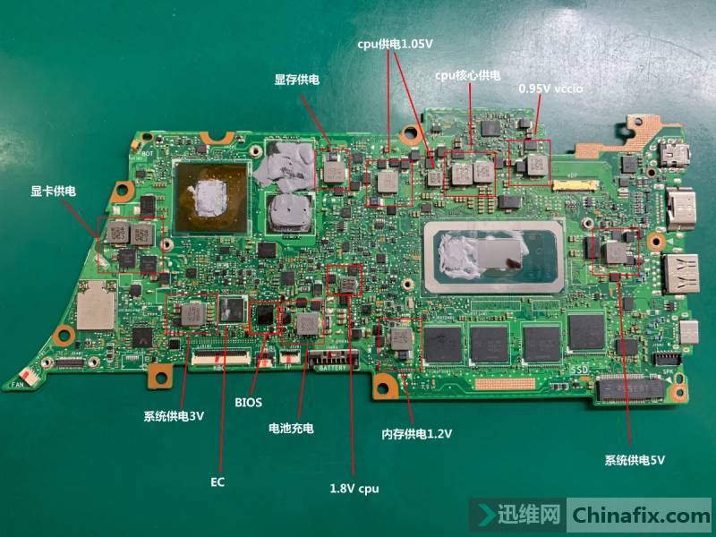

苹果一体机a1418 板号820-00431-a待机灯亮不触发无...
应该是没图纸的原因吧都只是说待机灯亮不触发没说查了什么也没有下文,本来觉得这机器没图没点位修起来得挠头但是测电压的时候惊喜来了,内存供电1.2v已经出来了...

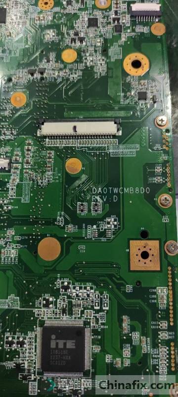

惠普15-e013AU DA0R76MB6D0 触发0.06A掉电维修
找了一下,网上也没有图纸,看到有工程师晒贴有HP笔记本温控电阻坏引起的开机0.1掉电,跟我这个差不多了,没有图纸,只有在和海绵腐蚀的地方大致寻找,功夫不负...

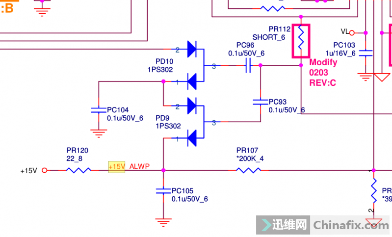

宏碁V3-551G不触发维修
宏碁V3-551G不触发维修
版号:LA-8331P 故障:不触发,待机电流0.01V 测量公共点电压乱跳,更换第二个隔离管后修复。这个机器正常的待机电压是0.03V 有遇到的可以参考下

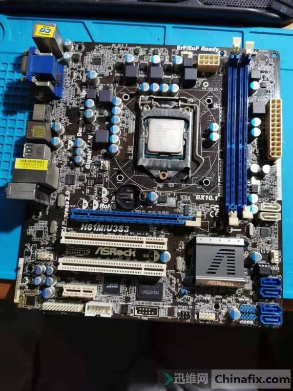

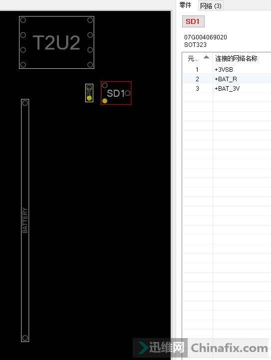

V星B150M PRO-VD PLUS MS-7996 VER1.3不触发维修
把小电池装上接电可以正常触发跑马,维修结束。208680520868032086804 ps:修好后由于对5vdual电路的控制...

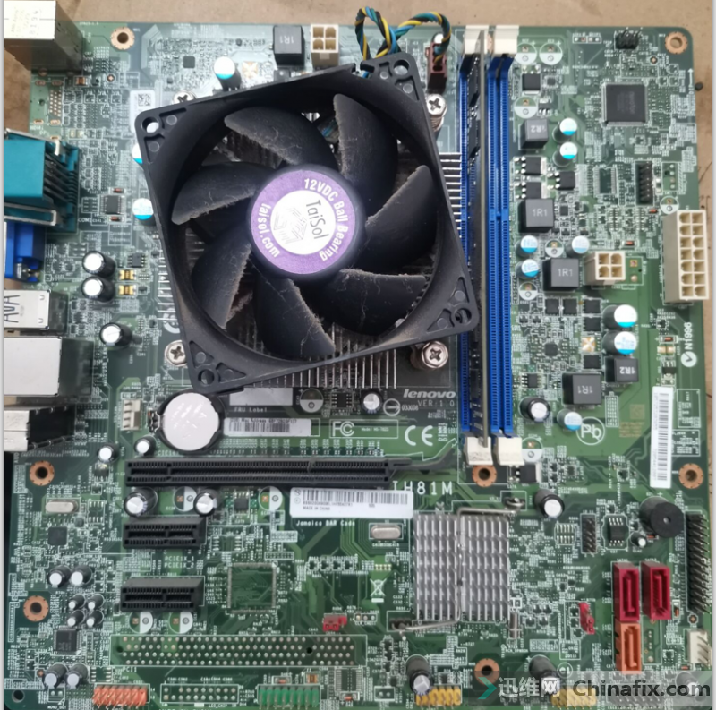

华硕h81m-e r2.0 不触发维修
华硕h81m-e r2.0 不触发维修
同行收到一块H81M-E r2.0主板,回来测试结果不通电,马上打开点位图查看,
