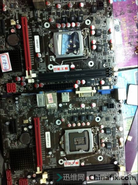

双敏主板无CPU供电
双敏主板无CPU供电
一块是:UH61MT-S U1一块是UH61GT两块...芯片是UT501的换过了,从好板上拆过来还是没有CPU供电。桥也烤过了。没有它的PDF不知怎么 去查了?721963
