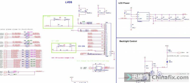

4321s外接显示,内接不亮;查屏接口那边电压,发现1,3没电压1887867追其电压来源18878681887869q7010 2脚...

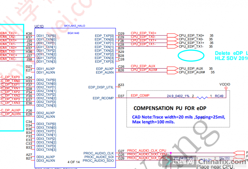

HP Q117外接正常内接不显,EDP转LVDS分析
Q117外接正常内接不显,Edp转LVDS分析 机器型号:HP...

版号:K55VD Rev.3.1 故障:内接不显示,外接显示,大小写灯,Alt+Ctrl+DEL键 都正常电流。打开点位图,查看屏接口条件,发现屏接口2,3脚是+3VS_LCD 电压0.6V 不...

今天接了一个华硕笔记本,通电看电流走的很正常。就是不显示,用手电筒照没有信号。外接显示器发现能亮。换过显示屏,没效果。拆机,量LVDS接口,2,3脚屏3.3V...

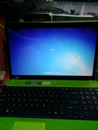

SONY VPCCB 外接可以显示 接屏没显示 AMD显卡 直接加热不行 上BGA故障还是一样 一般AMD的显卡都是加焊一下就可以了 这个加了还是不行?奇怪了!果断换屏试 真的...
