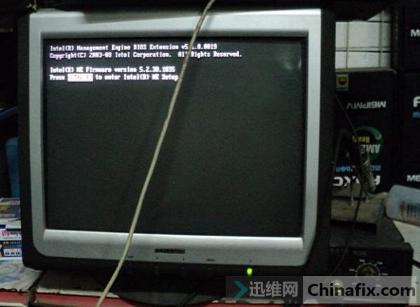

联想品牌机主板IB43M不出cpu电压维修。
插上内存,插上电,自动上电风扇转了一会又停了,短接开机针,上电“滴”一声,屏幕显示了。此板修复。714410 714411
