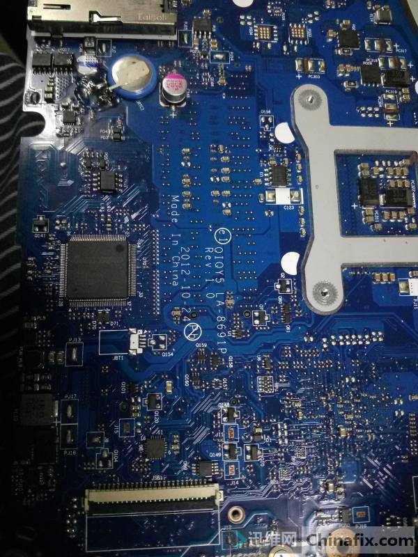

联想Y400用适配器或者适配器和电池不触发,单用电池...
机器情况就是单用电池触发正常,用适配器或者电池一块用无触发,用电池先开机后插适配器正常且充电,重启后重复故障。很多人想的就是可能适配器没有过隔离,可是...
