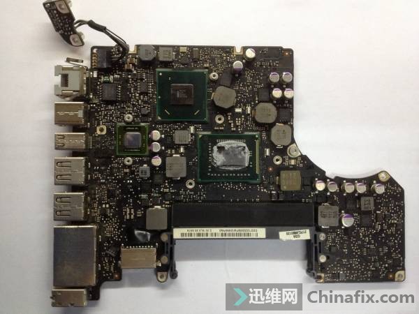

A1278 待机3V正常不触发
A1278 待机3V正常不触发
故障:待机0.02不触发 客户送来一台苹果A1278本本,说是看着电影的中就断电了,再开就没反应了,接到后测试,果然如此。换了个电源测试...

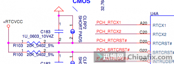

客户来一机器 该g47o 不触发,待机正常,测全板电压电感,无短路,二级电压也不断路,于是开始一步步查起,先从ccrtc开始电压 正常,rtcrst1.8v感觉不对,电阻...

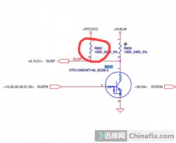

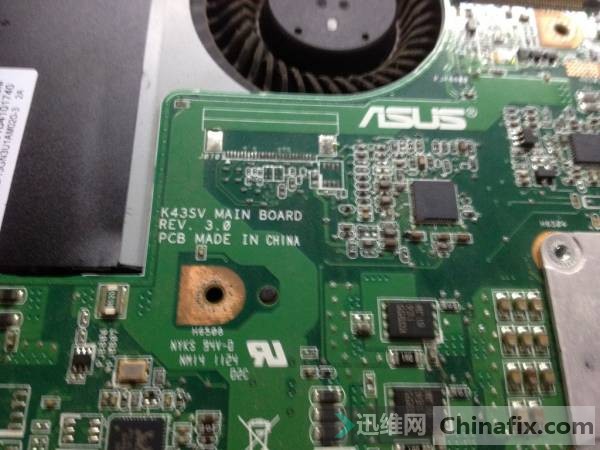

通病华硕K43SV待机0.02,待机正常,秒杀不触发一例
判断由于RN5801978777排阻变质导致无法正常产生SUS_PWRGD而引起IO条件不满足而不触发。维修到此结束,辛苦修不容易辛苦写更不容易。如果你觉得...
