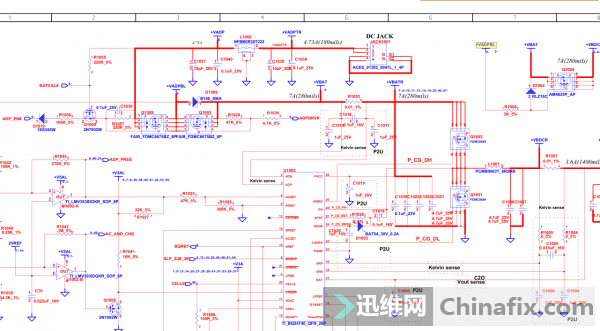

本帖最后由 askdsk 于 2014-5-6 18:26 编辑客户送来一台ASUS本本 说是用电池可以开机 适配器不可以开机 赶紧拆机。机子板号K54LY 版本号REV2.1 一:...

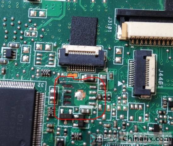

客户送修的机器,拆机观察机器进过水。进水的地方正好是待机的LM393的B+处电压,此电压经一电阻。一端的地方19V,另一端无电压,查电压...5V输出,开机测试后正常
