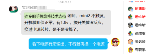

本帖最后由 迅维培训 于 2021-6-19 15:09 编辑答:检查一下电池检测脚有无问题,检测脚连的电阻电压都不能有问题。2074179...

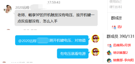

本帖最后由 迅维培训 于 2021-6-19 15:18 编辑答:按开机键没有反应就换个电源。 2073673 ...
