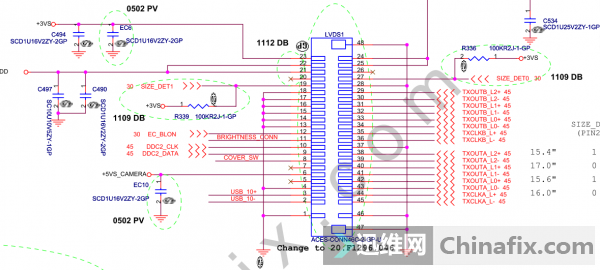

在维修过程中经常碰到无图纸的情况,请问大侠们在无图纸的情况下大家是如何维修暗屏现象机器的?主板屏接口30、40、20针脚的接口其引脚定义同引脚数的...

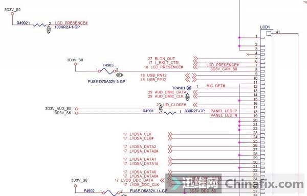

此处讨论的是LED背光的笔记本液晶显示屏(LCD)。以下信号名称及图纸以联想昭阳K27为例。LCD显示部分的时序是:1. 首先,+19V电压和一个+3V电压通过接口进入LCD...

LCD显示的工作时序及故障小结 此处讨论的是LED背光的笔记本液晶显示屏(LCD)。以下信号名称及图纸以联想昭阳K27为例。LCD显示部分的时序是:1. 首先,+19V电压...

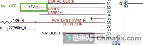

如题,接到一台E425的笔记本,之前拿来是暗屏,开始我以为是那个保修的问题,一测保修居然是好的,后来慢慢测发现是没有L_BKLT_CTRL 这个电压 于是我就直接短接...

本帖最后由 宗信科技 于 2014-9-27 16:34 编辑手头有一台笔记本板号:DAOJW6MB6FO 主板接口 40-38脚 有19V 37脚有3.3,屏1,2,3脚有19V 5脚有3.1V,条件...

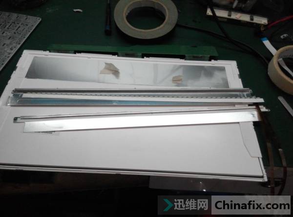

客户拿来一个DELL笔记本说是暗屏,测试了一下38-40PIN 18.5V正常,35 36PIN都为3.3正常,这情况只有两种可能,屏的升压板和LED灯条本身,直接排除法,找了一块坏...
