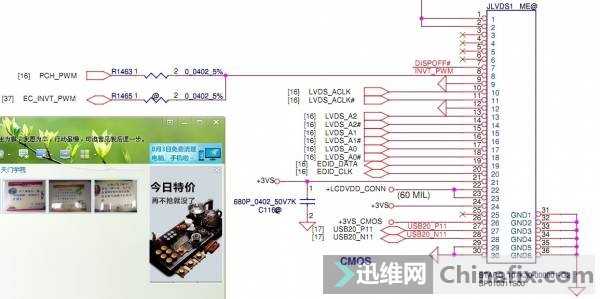

接一客户联想S400本本,故障暗屏。查图纸,有关电路如下:实测各脚电路如下图 它的第7脚应该是高电压平=3.3V*(4.7/(10+4.7))为2.3V,或是0V呢 是OV它关毕屏...

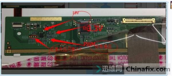

让客户先留下机子,试机,发现暗屏,拆屏测量,40、39、38脚有19V供电,36脚EN有3.3V,35脚PWM有0V电压,发现敌人?唉等等,直接测量这种技术太高端,我还是继续...

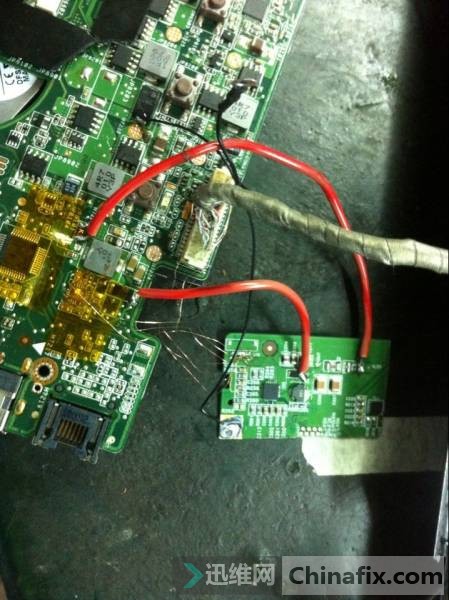

本是华硕 K52JR 因为烧的太严重 换主板了 板到了之后 发现暗屏 心想客户已经换主板了 肯定接受不了 换屏 怎么办修屏 测量发现背光芯片19V供电短路 没有找到芯片 ...

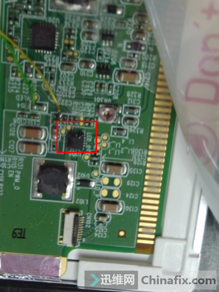

有一台G450暗屏。是三星 140 LED的。拿另外一张LED屏装上去不暗了。价格高了客户不想换。客户想修。屏上面电路我换了一个升压芯片还是不行。是在另外...
