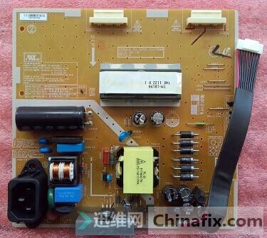

三星E2220W显示器亮一下就灭
三星E2220W显示器亮一下就灭
5月份修了一台三星的E2220W的显示器,亮一下就灭,机子是电源高压一体板的,板号是ip-46155b,经测试发现是屏上面的二根灯管坏了,然后我直接把二根灯管不接修好...
标签: 222   阅读全文

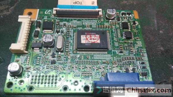

三星显示器943NW 驱动板程序 广东惠州产的
刚修好的一个三星943NW的显示器,特将驱动板mcu备份分享给大家。显示器型号:三星943NW LS19MYNKBB/XSF 基本号:MY19WS 贴纸信息m-MY19NOCAA1002.0(9BA8)09.2.2 ...
